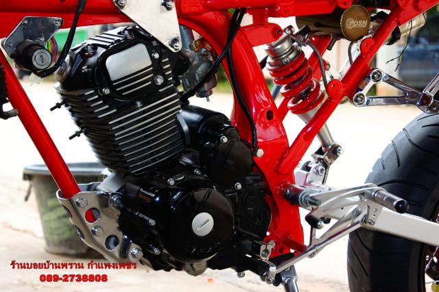

    รถฮอนด้า ส่วนมากแล้วจะใช้สายไฟสีเดียวกันครับ ลองไล่ดูครับ
    ใช้สีเดียวกันต่อเข้ากันครับผม ตั้งแต่ไฟล่าง รวมถึงไฟต่างๆ
    รูปการใส่ชุดเกียร์โยง โซนิคครับผม ขอบคุณถาพประกอบจากร้าน บอย บ้านพราน
