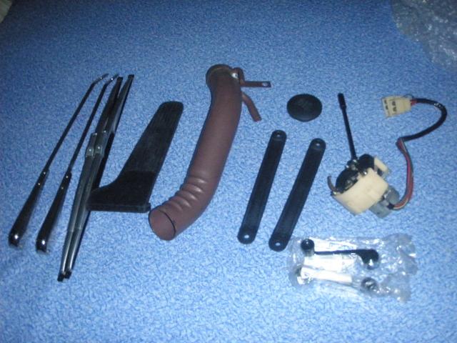

    Senior Member ปุ๊ทะริ's Avatar
    2,820
    245
    ได้รับขอบคุณ 273 ครั้ง ใน 131 ข้อความ
Size:  45.0 KBName:  P4232520.jpg
Size:  54.5 KBName:  P4232513.jpg
Size:  55.4 KB.................ของที่สั่งไล่ล่าไกล้ครบแล้ว....เห ลือแต่ของหาอยาก2-3ชิ้นอ่ะ...ไฟท้าย..งี้...ยางหูช้างงี้...มือเปิดใน. ..อื่มๆๆจะพยามนะครับ5555

    อ้างอิง ข้อความดั้งเดิมโดยคุณ ปุ๊ทะริ อ่านข้อความ
    ขอบคุณครับพี่ปุ๊ มีรายการรบกวนเพิ่มอีกนิดน่อยครับ
    อยากได้ยางรีดน้ำกระจกประตูครับ วันนี้ได้คุยกับท่ายแจ๊กกี้แล้วว่าที่ร้านเจ็กมีอยู่ ครับ
    ถามเผื่อของบองโก้ด้วยก็ดีนะคับ ไม่รู้ว่ามันเหมือนกันรึเปล่า
    ยางหุ้มแป้นเหยียบเอาของแป้นเบรคกับครัชด้วยครับพี่ แป้นคันเร่งผมได้มาจากเจ็กอันนึงแล้วครับ
    วันนี้โทรไปปรึกษากับเจ็กเรื่องช่วงล่างหน้าครับ คงต้องถอดไปเทียบเอาครับ เพราะลูกหมากมันมีหลายขนาด
    ไม่น่าเชื่อครับ ท่านความจำดีมาก จำผมได้ด้วยครับ แกคุยก็ฟังทันบ้างไม่ทันบ้าง รู้เรื่องบ้างไม่รู้เรื่องบ้าง
    แต่ก็จับใจความได้ครับ ได้คำแนะนำดีๆมาเยอะเลยครับ
    ป.ล.ฝากถึงท่านแจ๊กกี้ด้วยครับ เรื่องยางขอบประตู เดี๋ยวผมโอนเงินฝากกับพี่ปุ๊ไปให้ครับ
