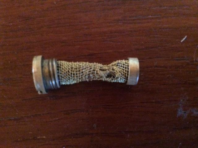

    ชิ้นส่วนนี้หาซื้อได้ที่ไหนครับ กรองนำ้มันดีเซลตูดปั๊ม มาจากถังก่อนเข้าตัวปั๊ม เครื่อง C190 ครับ ขอบคุณนะครับ Name:  image.jpg

  8. #113
    Vivify's Avatar
    May 2007
    458
    ได้รับขอบคุณ 6 ครั้ง ใน 6 ข้อความ
    ร้านอะไหล่ทั่วไปก็มีนะครับ เอาตัวอย่างไป เทียบซื้อเลย หรือไม่ก็ร้านขายปั๊มดีเซล แต่หากหาไม่ได้ก็ไม่ต้องใส่ครับ ใส่เป็นกรองแยกอีกลูกก็ได้ สะอาดกว่า ไม่ต้องกลัวตันด้วย

  9. #114
    Nov 2013
    72
    13
    ขอบคุณนะครับ ความเข้าใจของผมคือว่าถ้าไม่ใส่กรองตัวนี้ แนะนำให้ใส่กรองอีกตัวที่ตำแหน่งก่อนเข้าปั๊ม ใส่เป็นลักษณะเหมือนกรองเบนซินใช่หรือเปล่าครับ

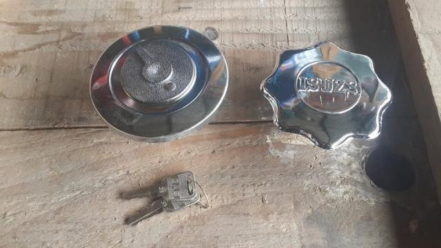

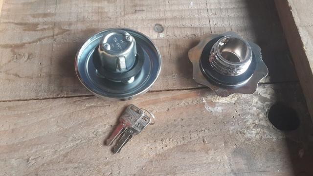

  10. #115
    Jun 2012
    หาฝาถังน้ำมันkbd20ท่านไหนรู้แจ้งด้วย0892914870
  11. #116
    Nov 2013
    72
    13
    อ้างอิง ข้อความดั้งเดิมโดยคุณ joe1000 อ่านข้อความ
    ตามรูปนี้เลยครับท่าน ถ้าสะดวกทางเฟซบุ๊คก็ตามนี้เลยคร๊าบ ภพ ชากแง้ว เรทโทคาร์ คร๊าบ เพจนี้อะไหล่ kb20 น่าสนใจทั้งนั้นเลยคร๊าบา Name:  image.jpg
Size:  38.5 KBName:  image.jpg
