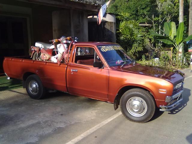

    แบบว่าพึ่งเข้ามาดูนะพี่สวยดีอันนี้ของผมคับ

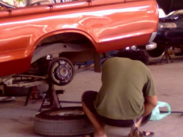

  9. #129
    45
    อันนี้ที่หน้าร้าน
    อันนี้กำลังซ่อมเบรกเลยพี่ต้องทำเองไม่งั้นไม่ถูกใจ
