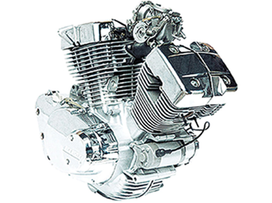

  1. #121
    CB175 HM_man's Avatar
    Apr 2006
    สุพรรณ คลาสสิก
    1,242
    single และ v-twin
    CAVALRY
    /\2 SUPHAN CLASSIC
    จังหวัดสุพรรณบุรี ประเทศไทย em20
