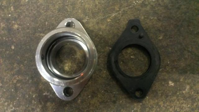

    วันนี้มีความรู้มาฝากกันครับ สำหรับท่านที่ต้องการใส่แป้นเนียนเพื่อยึดคาร์บู
    แต่ติดปัญหาเรื่องความร้อน ผมมีวิธีการแก้ไขมาฝากครับ เพียงแค่ท่านไปหาซื้อ
    แป้นยางของ ยามาฮ่า สปาร์ค 135 (ตัวคาร์บู) มากั้นแป้นเนียนแค่นี้ความร้อนก็ไม่ผ่านมายังคาร์บูฯ แล้วครับ
