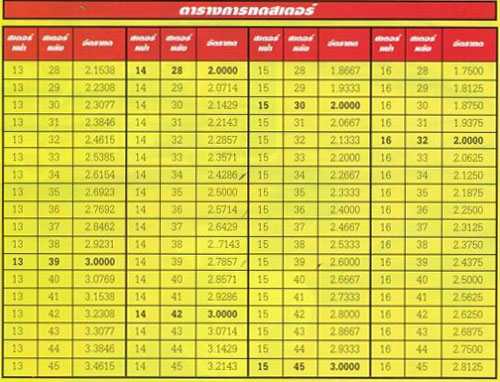

    มาตรฐาน สูตร ทด สเตอร์
    สูตรทดสเตอร์ พร้อมตาราง มีประโยชน์มากสำหรับรถเกียร์ครับ
    อันนี้ก็น่าสนนะพี่ๆ
    SR พี่เต้ใช้เบอร์ไรอ่ะ
    อันนี้ก็ก๊อปเขามาอีกทีครับจาก www.mocyc.com
    จากตรารางอัตตราทด เราจะสังเกตุว่าคู่สเตอร์จะมีอัตตราทดแบ่งออกเ ป็น3 แบบด้วยกันคือ
    1. แบบหารลงตัว เช่น 14/28=2.0000 หรือ 13/39=3.0000
    2. แบบหารแล้วเกิดทศนิยม แต่ไม่เกิน2ตำเหน่ง เช่น 14/35=2.5000 หรือ16/36=2.2500
    3. แบบหารแล้วเกิดทศนิยมเกิน3ตำเหน่งขึ้นไป เช่น13/40=3.0769 หรือ 14/34=2.4286 แล้วทั้ง3แบบนี้มันมีข้อแตกต่างอย่างไรมาดูกัน
    1. แบบหารลงตัว คู่เฟืองไดที่มีอัตตราทดแบบนี้จะไม่เป็นที่ยอมรับกัน ทางทฤษฎี(ยกเว้นในเฟืองไทม์มิ่ง)เพราะอัตตราทดเช่นนี ้จะทำให้เกิดการพบกันของคู่ฟันเดิมทุกๆรอบการทำงาน เช่นคู่เฟือง 14/28 อัตราทดเท่ากับ 2:1คือเฟือง14ฟันหมุน1รอบส่วนเฟือง28ฟันหมุน2รอบดังน ั้นเฟืองที่1ของเฟือง14จะหมุนวนมาเจอกับฟันเฟืองที่1 4และ28ของเฟือง28ฟันทุกๆรอบการทำงาน ซึ้งลักษณะนี้จะเกิดขึ้นทุกๆ คู่ฟัน จนทำให้เกิดสึกหรอที่เกิดขึ้นเป็นการสึกหรอที่ตายตัว แล้วเมื่อใดที่มีการขยับเปรี่ยนแปลงคู่เฟืองนั้นๆก็จ ะเกิดเสียงดังขึ้นเหราะเกิดจากการสึกหรอที่เกิดนั้นไ ม่ตรงกัน ทีนี้เมื่อเรามาดูถึงคู่สเตอร์บ้าง ถึงแม้ฟันสเตอร์จะไม่ได้ขบกันโดยตรงเหมือนกับ เฟืองเกียร์ แต่ปัณหาการสึกหรอดังที่กล่าวมาแล้วนั้นก็เกอดขึ้นได ้ เพราะอย่างไรเสียจำนวนข้อโซ้ก็ตายตัว เมื่อการใช้งานเกิดขึ้นการสึกหรอของฟันสเตอร์ก็จะเป็ นอย่างที่กล่าวมา ดังนั้นทางโรงงานผลิตจึงนำฟันเฟืองที่หารกันไม่ลงตัว มาใช้(เราจะกล่าวถึงต่อไปว่าทำไม่ถึงต้องใช้แบบหารไม ่ลงตัวแต่ทั้งนี้เราบางทีเราก็อาจจะเห็นทีมแข่งบางที มใช้สเตอร์แบบหารกันลงตัวนี้ลงสนาม ซึ้งก็สามารถใช้ไช้ได้เพราะการแข่งเป็นแบบชั่วคราวขึ ้นอยู่กับความต้องการของทีมแข่ง แต่ถ้าทำมาใช้งานวิ่งทุกวันแบบรถทั่วไปเห็นจะไม่มีใค รทำครับ
    2. แบบหารแล้วเกิดทศนิยม แต่ไม่เกิน 2 ตำแหน่ง เราทราบกันไปแล้วว่าอัตราทดที่หารแล้วลงตัวมีผลเสียอ ย่างไร ทีนี้ก็มาดูอัตราทดที่หารแล้วไม่ลงตัวจะมีผลดีอย่างไ ร แล้วที่แบ่งออกมาว่าจุดทศนิยมไม่เกิน 2 ตำแหน่งเป็นนี้เป็นอย่างไร การที่อัตราทดหารกันแล้วได้ลงตัวเลขของมาเป็นจุดทศนิ ยมนั้นเป็นสิ่งที่ดีเพราะฟันเฟืองมีโอกาศที่จะไปพบกั บคู่ฟันอื่นได้ ทำให้การสึกหรอไม่ซ้ำซาก แต่การที่มีตัวเลขจุดทศนิยมไม่เกิน 2 ตำแหน่ง เช่น 14/35=2.5000 หรือ 16/36=2.2500 นี้ มันก็มีโอกาศที่จะไม่พบกันซ้ำๆของคู้ฟันใดอีก ดังนั้นแบบทศนิยมไม่เกิน2ตำเหน่งเป็นแบบที่ดีแต่ไม่ด ีที่สุดครับ
    3. แบบหารแล้วเกิดทศนิยมเกิน3ตำแหน่ง แบบนี้เป็นแบบที่ทางบรษัทผู้ผลิตใช้กันมากที่สุดเข้า เรื้องไม่ว่าจะเป็นในส่วนของเฟืองเกยร์ เฟืองชามคลัทช์ จนถึงสเตอร์ เพราะแบบนี้ฟันเฟืองจะหมุนวนให้ทุกฟันเฟืองของทั้งคู ่ได้พบกันทุกฟันการสึกหรอจึงเป็นไปแบบกระจายตัว สรุปก็คือ การที่ให้ฟันเฟืองทุกฟันของคู่เฟืองได้พบกันทุกฟันเป ็นสิ่งที่ดีที่สุด และการที่จะได้รู้ได้ว่าฟันเฟืองทุกฟันได้พบกันหมดกู ดูจากผลคำนวณอัตราทดว่าเป็นจุดทศนิยม เกิน3ตำแหน่งหรือไม่ซึ่งสเตอร์เองก็ต้องใช้การดูเช่น นี้เหมือนกัน แต่ทั้งนี่ทั้งนันในส่วนของสเตอร์เองยังมีตัวแปลที่ส ำคัญที่จะทำให้มีผลต่อการแข่งขันคือ โซ้ แล้ขนาดของสเตอร์อีกด้วย

    ถามเรื่องการทดสเตอร์หน่อยคับ
    ถ้าใส่ข้างหน้า 14 หลัง 28 อัตราทด 2.000
    ถ้าใส่ข้างหน้า 15 หลัง 30 อัตราทด 2.000
    การทดสเตอร์ 2 แบบนี้จะได้แรงต้นแรงปลายเท่ากันหรือเปล่าคับในเมื่อ อัตราทดมันเท่ากันคับสงสัยมานานละคับ
    Senior Member PRAYNA 71 CLUB's Avatar
    รามอินทรา 34
    1,824
    รอผู้รู้มาตอบ....
