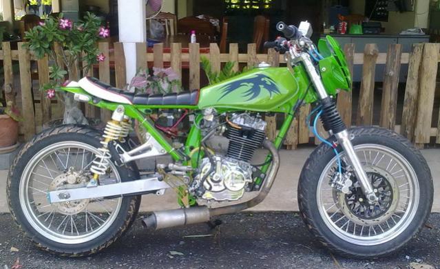

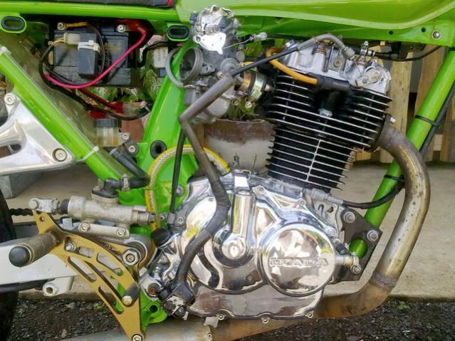

    ครับ...โดยส่วนตัวตอนแรกผมก็คิดว่าเครื่องจีน 200cc. น่าจะดีครับมีครบๆเลย สตาร์ทมือด้วย แต่สอบถามจากเพื่อนๆที่เป็นช่างว่ามีความเห็นยังไง ก็เข้าใจว่าเครื่องจีนอาจจะด้อยกว่าเรื่องของความอึด ความทนทานซึ่งเห็นได้ชัดเจนจากประสบการณ์ที่ผ่านมา แต่ทั้งนี้ทั้งนั้นขึ้นอยู่กับการใช้งานและบำรุงรักษ าครับแต่บางท่านว่าน้ำมันเครื่องที่ติดมาในเครื่องจี นนั้นให้ถ่ายทิ้งเลยเพราะเป็นน้ำมันคุณภาพต่ำครับอัน นี้เค้าว่ามา แต่ที่ผมใช้อยู่ตอนนี้เป็น TLR200 ครับทั้งอึดทั้งทนถูกใจมากครับที่ตัดสินใจไม่ผิดน่ะห ากให้แนะนำผมว่า TLR200 นี่สุดยอดครับอะไหล่ก็ส่วนใหญ่จะใช้กับสูบตั้งทั่วไป ได้ จากพรรคพวกที่ใช้อยู่ก็บอกเสียงเดียวกันครับว่าสุดยอ ดแล้ว ส่วนภายในนั้นข้อเหวียงชุดแม่เหล็กไฟใหญ่และหนักกว่า สูบตั้งทั่วไป(ผ่าเครื่องทำใหม่ครับเลยรู้)กำลังถึงม หาศาลน่ะอีกทั้งยังมีถึง 6 เกียร์ครับลูกสูบก็ใหญ่โตพอแล้ว เพราะเป็นเครื่องไต่เขากำลังถึงดีและภายในจึงแตกต่าง จากเครื่องทั่วไปครับ บอกได้คำเดียวว่า สุดยอดแล้วจะไม่ผิดหวังครับ โปรดใช้วิจารณญาณในการตัดสินใจครับ อาจมีความคิดที่แตกต่างได้ครับ
