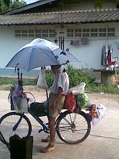

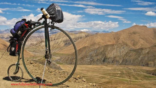

    มาตรฐาน จะไปกับจักรยานคันไหนดี ช่วยเลือกหน่อยฮิ
    คันที่1
    คันที่2...มานจะไปได้จริงๆไหมเนี้ย2คันนี้อะ
    ..หรือถ้าไม่ดูแลรักษารถ ก้ออาจจะมาเป็นเช่นนี้ก้ได้อิอิ
    แก้ไขครั้งสุดท้ายโดย โจรปล้นใจ : 24-02-2011 เมื่อ 01:10

    เห็นเด็กๆใช้แอบดีใจนะพี่ถึงจะไม่โบราณส่วนคันที่2รถ ล้อโตเอามาถีบแบบวิบากอย่างนี้ได้จริงๆหรือพี่นานๆจะ เห็นสักที รูปสุดท้ายเป็นไอเดียกระฉูดของงานที่สุดยอด ว่างๆจะเลียนแบบบ้างรถมีเกียร์ขนาดเล็กช่วงนั้นฮิตมา กมีจอดทิ้งแทบทุกหลังคาเรือนตอนนี้ เอามากองสูงกว่าภูเขาเสียอีกรอน้ำมันลิตรละ100คงจะเอ ากลับมาขี่กันอีก เหมือนที่พี่ว่าถ้าไม่ซ่อมตอนจะจับมาถีบมันติดขัดไปห มดเพราะรถโบราณเป็นอะไรที่เฉพาะตัว ถ้าขาดหรือเกินไปนิดไม่ได้แล้วไม่เหมือนพวกตัวใหม่ ที่ผ่านมาเรื่องลูกปืนก็ได้ความรู้มาเยอะเลยแต่ถ้าจะ ให้ดีต้องลองทำควบคู่ไปด้วย ต่อไปน่าจะเป็นเรื่องโซ่และสเตอร์(ฟรี)เล็กน้อย ที่เขาลงขายบอกว่าฟรีแต่()ไว้ข้างหลังขายอันละ1500ฟร ีได้ยังไง5555
    ....ที่มมีรูปนักเรียนปั่นจักรยานนั้นไม่ใช่เด็กนักเ รียนหรอกครับ....เค้าอายุมากโข..ท่าทางเค้าไม่เหมือน คนปกติอย่างๆเรา..พูดคนเดียว หัวเราะคนเดียว .อยู่ปั่นเข้ามาหาผมถึงที่บ้านชวนผมไปปั่นจักรยานด้ว ยซะงั้น..
    ดูภาพนี้แล้วคิดยังไง..ช่วยบอกที นะครับ
    ถึงจะยังไงเขาก็มองออกว่าพี่เป็นคนมีมิตรภาพนะ ภาพบนผมคิดไว้3แบบอย่างแรก ถ้าเราเป็นครอบครัวเดียวกันแล้วจะให้ทุกข์ยากสาหัสขน าดไหนเราจะไม่ทอดทิ้งกัน อย่างที่2ถัาผู้ชายเป็นผู้ช่วยก็หมายถึงมิตรภาพไร้เส แสร้ง ไร้ผลประโยชน์ ไร้พรมแดน สุดท้ายน้ำใจทำให้เราีถบไปได้ไกลๆด้วยน้ำใจของมวลมนุ ษย์โลก และจักรยานยังคงเป็นสื่อกลางให้มนุษย์ได้แสดงสิ่งดีๆ ต่อกันไปอีกนานเท่านาน
