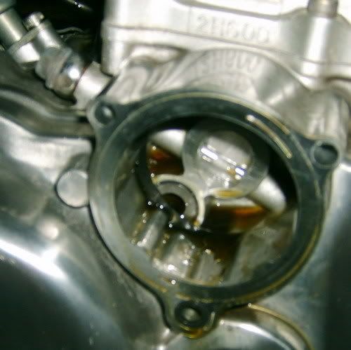

เมื่อถ่ายนม.เครื่อง จาก เฟรมและแคร้งเครื่องเรียบร้อยแล้ว
ก็เอาประแจแอลเบอร์ 10 (6มิล) มาขันน๊อตที่ฝา OIL ซึ่งเป็น
น๊อตหัวหกเหลียม 3 ตัว เมื่อถอดฝาและกรอง นำ้มันเครื่องออก
ก็จะเป็นอย่างนี้

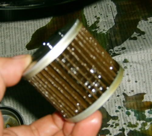

กรองเป็นกรองกระดาษ ใช้ของวีราโก้ 400 ได้ ราคาประมาณ 80-100บาทต่อลูก
เปลี่ยน นม.เครื่อง 2ครั้ง ค่อยเปลี่ยนกรอง 1 ครั้ง ไม่ต้องไปซื้อกรองแต่งแพงๆ
มาใช้หรอกครับ เปลืองตังเปล่าๆ

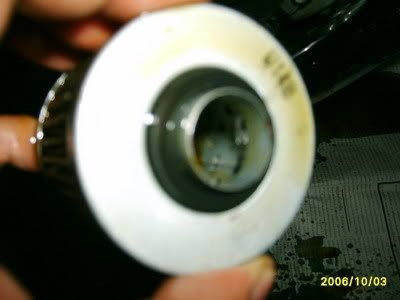

กรองมันจะมี 2 ด้าน คือด้านเรียบไม่มีรู กับด้านที่มีรู เวลาใส่ลูกใหม่เข้าไป
ให้ใส่ด้านที่มีรูเข้าไปในเครื่อง (ด้านตามรูป) หันด้านที่ตันไม่มีรูออกด้านนอก
แล้วก็ประกอบฝาออยกลับคืน
ตรงฝาออยจะมีโอลิงค์อยู่เส้นนึง ตรวจดูด้วยว่าแบนมากหรือยัง ถ้ามันแบน
หรือกรอบมาก ก็เปลี่ยนซะ เอาไปเทียบร้านอะไหล่รถยนต์ได้ ไม่กี่บาทหรอก
ด้านนี้นะเอาเข้าในเครื่อง ใส่ผิดนม.เครื่องไม่ขึ้น พังครับ
