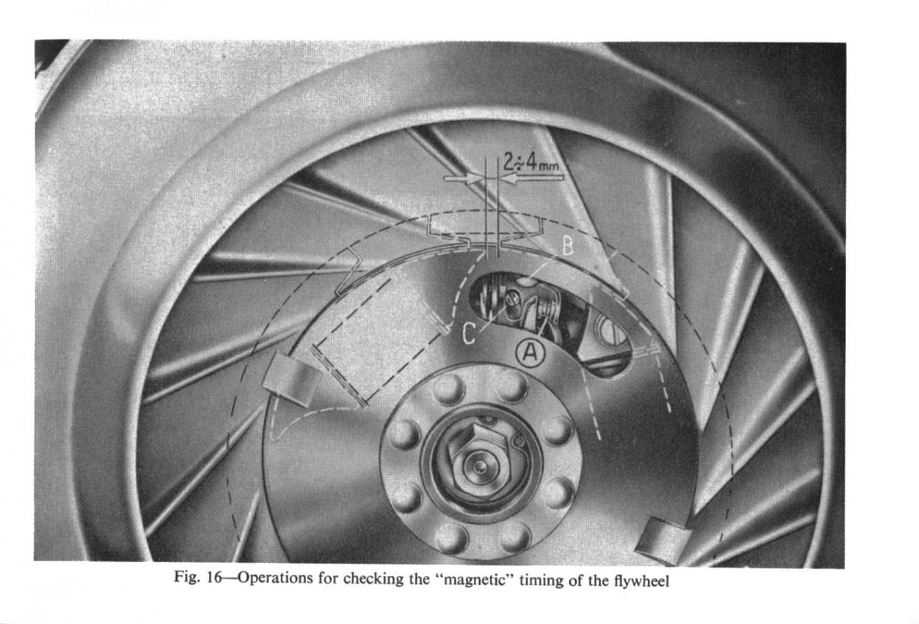

    พี่ num ครับ ที่พี่บอกคลายน็อตปากแบนที่ใช่ตั้งหน้าทองขาว
    ใช่ตำแหน่งตัว c ในรูปใช่ป่าวครับ
    ช่วยตอบทีนะครับ

  13. namsai's Avatar
    namsai said:
    ขันตัวBให้แน่นๆครับ ซ่อมกลางทางรีบๆก็ ไขขวงแบนตอกขาทองขาวให้หน้าทองขาวห่างนิดหน่อยตามที่ พี่ๆข้างบนบอกนะครับ (ห่างเกิน ติดเกิน เครื่องไม่ติด) แค่นี้ก็ไปต่อได้เลยครับ

  14. boonaoom's Avatar
    boonaoom said:
    พี่ครับถ้าตั้งให้หน้าทองขาวห่างหรือชิดต้องขันคลายน ็อตยังไง
    ที่พี่บอกให้ขันน็อตที่ตำแหน่ง b ให้แน่นๆนี่หมายถึง
    ยิ่งแน่นหน้าขาวขาวยิ่งชิดกันใช่ป่าวครับ
    แล้วถ้าให้หน้าทองขาวมันห่างกันต้องคลายน็อตใช่ป่าวค รับ
    ช่วยอธิบายหน่อยนะครับไม่รู้จริงๆครับพี่
    ขอบคุณมากๆครับ
