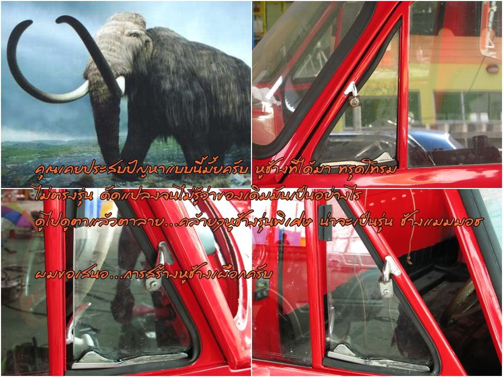

    วันนี้ผมจะมาเสนอการเด็ดหูช้างแมมมอธแล้วใส่หูช้างเผ ือกเข้าไปแทน จะเป็นส่วนแรกก่อนนะครับ จะทยอยลงวิธีให้จะได้เข้าใจกันโดยถ้วนหน้า ถ้าผมทำได้ คุณก็ทำได้(ผมไม่ได้ทำเองหรอกครับ เป็นdirectorอีกที เป็นคนสร้างจินตนาการออกมาให้คนอื่นไปทำให้เป็นจริง)
    คุณเคยมีปัญหาเหมือนผมมั้ยครับ หูช้างของผมเป็นหูช้างรุ่นพิเศษ หน้าตาก็ออกไปทางญี่ปุ่นทำเกิน พี่ไทยเลยแปลงให้ทันสมัยสุดๆ ออกมาเนียนจนผมตกใจ นี่มันหูช้างแมมมอธหรือช้างเหยียบที่ใหนว่ะเนี่ย
    นั่งมึนและงงแถมยังวิงเวียนศรีษะกับการตามหาหูช้างเห มือนกับ จา พนมตามหา ช้างกูอยู่ใหน ส่วนผมก็ หูช้างกูเป็นแบบใหนหนอ...
    กว่าจะรู้เรื่องก็แทบจะทะลวงกูเกิ้ลให้ราบเป็นหน้ากอ ง ของแท้ก็ไม่เคยเห็น รูปในเวปก็ไม่ชัด ยิ่งอะไหล่ไม่ต้องเว้าถึง มันงึกๆงักๆ คาใจผม รถทั้งคันตูยังตามอะไหล่ยากๆยังได้เลย อะไรที่ไม่มีก็สร้างใหม่ แค่หูช้างจะมาหยุดตูได้อย่างไร จึงเป็นที่มาของการเด็ดหูช้างครับ

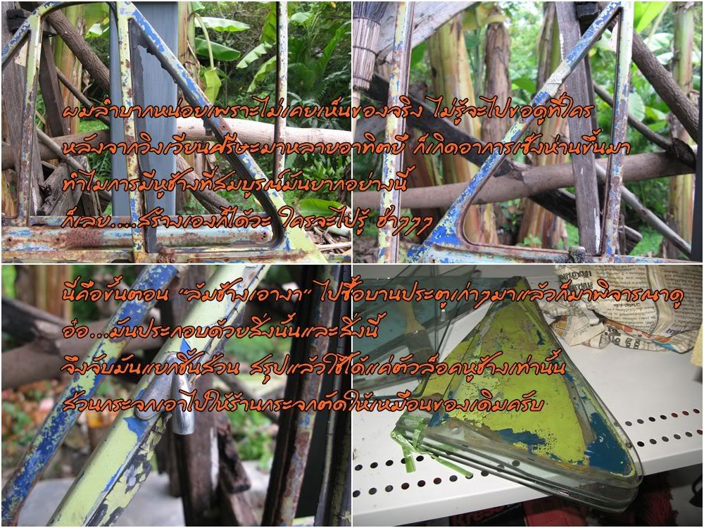

    ก่อนอื่นเราต้องเห็นของจริงก่อนว่าหน้าตามันเป็นอย่า งไร ก็เลยเป็นที่มาของการไปตามหาประตูทั้งบานมา คนขายก็สงสัยว่าไอ้นี่จะซื้อประตูแต่ไม่สนใจสภาพเลย ถามอย่างเดียว ตัวล็อคมีครบมั้ย พอซื้อ-ขายกันเสร็จผมก็แทบผงะ ประตูมันโทรมกว่าที่คิดแต่ตัวล็อคหูช้างครบ ก็พอแล้ว เราก็เห็นโครงสร้างของมันหละทีนี้.....

    .........จับแยกอะไหล่ครับ เอาที่มันใช้ได้มาต่อยอด สิ่งที่ผมถอดออกมาจากประตูก็คือ ตัวร้อยบานหูช้าง และก็กระจกเพื่อเอาไปตัดให้เหมือนเดิม เป็นtemperไปเลย และก็ตัวล็อคหูช้างครับ กับตัวรับกลอน(เรียกไม่ถูกหงะ)
    หน้าตาก็ประมาณนี้ ไม่ต้องเสียดายนะครับ จะชำรุดก็เก็บไว้ก่อนครับ

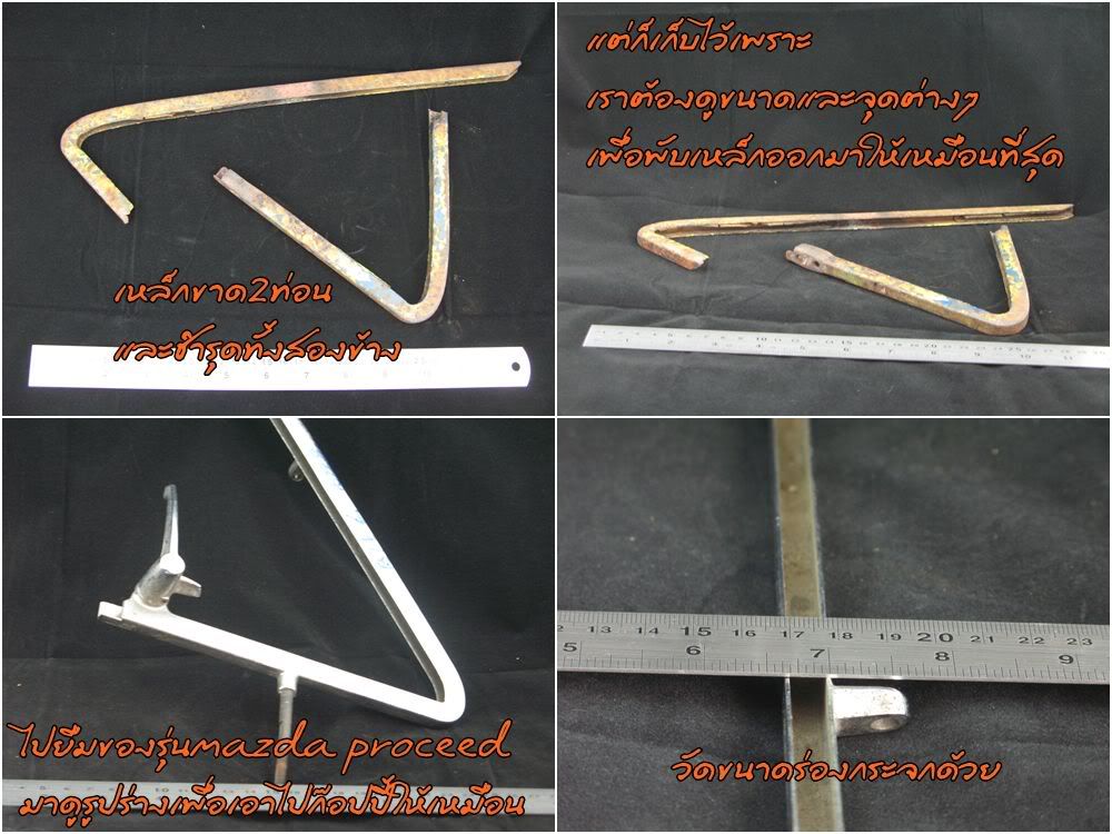

    ทีนี้ก็มาดูเหล็กว่าหน้าตามันเป็นอย่างไร ของผมทำไมมันโหดอย่างนี้ หูช้างแหว่งครับพี่น้อง.........
    แต่เดี๋ยวก่อน เรามันชอบแก้ไข ดัดแปลงอยู่แล้ว จึงจับเอามานั่งดูโครงสร้างของมัน ก็ยังพอริ่มมีเคล้าแล้ว ไปหาหยิบยืมรุ่นmazda proceedมาดูด้วยดีกว่า ดูกลไกของมันว่าประกอบไปด้วยอะไรบ้าง เดี๋ยวทำเกินญี่ปุ่นอีก จากนั้นก็วัดขนาด ศึกษาจุดยึด...โอเค สมองเริ่มแล่นครับ

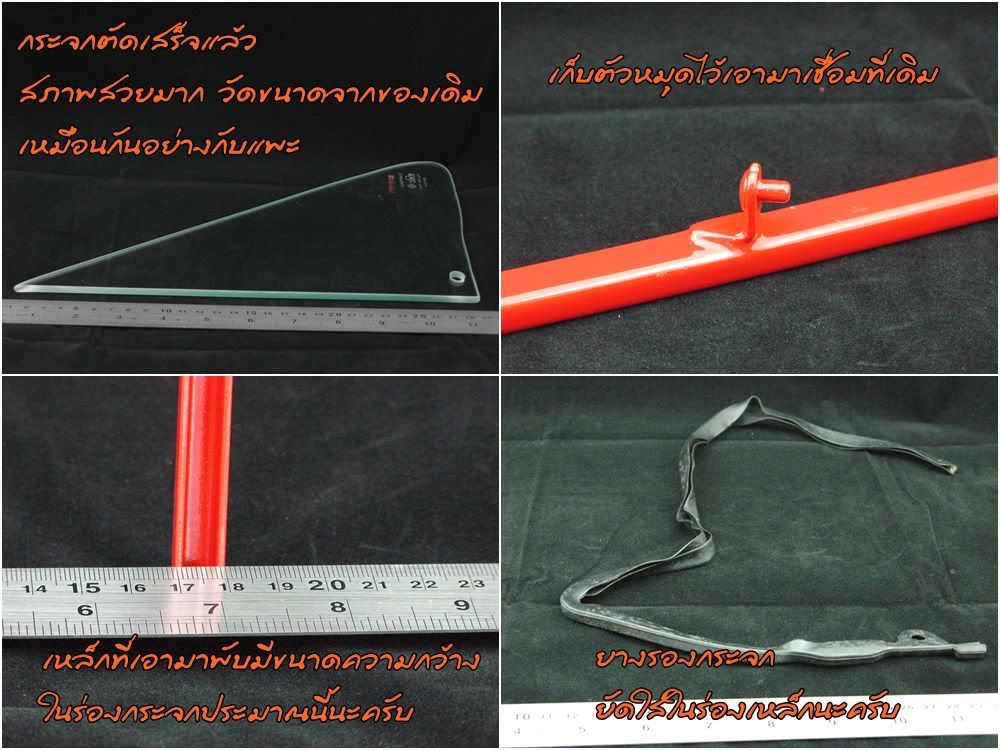

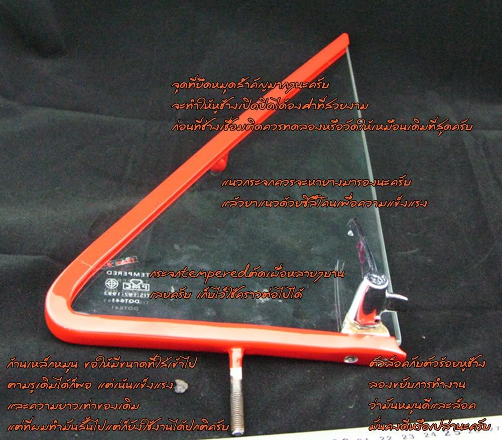

    กระจกตัดเสร็จแล้วครับ เป็นกระจกtemper ตัดออกมาตรงของเดิม ดูดีกว่ามากๆ หลังจากนั้นก็ไปให้ช่างพับเหล็กตามรูปครับ ตามทรงเดิมของมัน (ไม่ต้องกลัวนะครับ ของผมขาดสองท่อนยังพับออกมาสวยและดูดีมากๆ) ทำร่องกระจกให้กว้างเท่าของเดิม พอดีผมได้ยางรองมาอีก แต่ไม่ใช่รุ่นของมันก็ตัดแต่งเอา ท่านโยแนะนำให้ยาแนวด้วยซิลีโคนครับจะได้แข็งแรงและก ันน้ำออก เอ๊ย ไม่ใช่ครับ กันน้ำเข้าครับ (ผมกลัวพี่น้องเบื่อเลยแกล้งพิมพ์ผิดครับ)
    ยึดหมุดให้ตรงจุดเดิมของมัน ต้องวัดดีๆนะครับ และก็ตรงที่ต้องใส่กลอนของตัวล็อคหูช้างด้วยต้องขยาย เหล็กตรงนั้นด้วยครับ ส่วนนี้เป็นงานของช่างเชื่อมควรจะบอกเขาตั้งแต่แรก

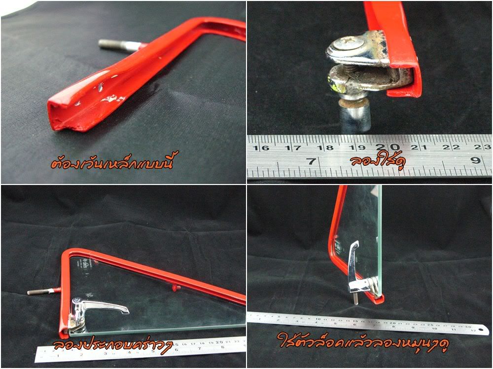

    เอาชิ้นส่วนต่างๆมาสังเกตุจุดต่างๆว่าผิดเพี้ยนไปจาก เดิมหรือไม่ ก้านยึด ร่องกระจก แนวหมุด ต้องตรวจให้ดีและละเอียดนะครับ แต่ของผมทุกอย่างเป็นไปตามแผนเลยเอาไปทำเป็นสีแดงแล้ วลองเอามาประกอบแบบคร่าวๆ ดูว่ากระจกเข้ากับยางแล้วรับกับร่องกระจกหรือเปล่า
    ทดสอบตัวล็อคว่าทำงานดีหรือไม่ ตรวจสอบการหมุนเวลาเปิดปิดตัวล็อค

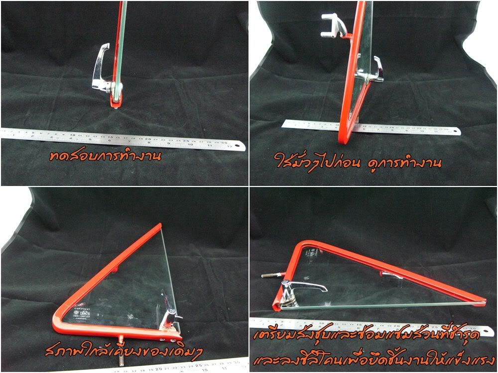

    สมมุติว่าขั้นตอนมันผ่านไปจนสมบูรณ์ก็นำไปติดตั้งแทน ของเก่าที่ชำรุดได้เลย โดยทดสอบการเปิดปิดว่าสัมพันธ์กับยางหูช้างหรือไม่ กระจกมีการสั่นคลอนหรือหลุดจากร่องเหล็กหรือไม่ ต้องยึดด้วยกาวหรือซิลีโคนเพื่อการทำงานที่มีประสิทธ ิภาพต่อไป
    ปล. ของผมก็ต้องแยกชิ้นส่วนเหมือนเดิมเพราะจะนำตัวกลอนขอ งกระจกหูช้างไปกลึงใหม่ครับ
    หวังว่าบทความของผมคงมีประโยชน์ไม่น้อยกับสมาชิกที่ม ีปัญหาเรื่องหูช้าง ส่วนคราวต่อไปอาจจะทำยางหูช้างไว้ใช้งานเองครับ
