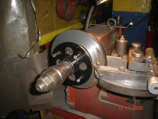

  3. nalerm said:
    ขั้นตอนการ ถอดใส่ รวดเร็วมาก ถอดน๊อตแค่สามตำแหน่ง คือลูกหมากบน ลูกหมากล่าง ลูกหมากคันชักนอก สายอ่อนเบรก แค่นี้ก็ยกของเก่าออก ยกของใหม่ใส่ได้เลย ใส่ได้เป๊ะ ไม่มีปัญหา เลี้ยวซ้ายขวา ไม่มีติดขัด
    สังเกตสิ่งผิดปกตได้อย่างนึงคือมุมแคมเบอร์ ของ rt100 ใส่เข้ากับ 1300 แล้วรู้สึกว่าลบมากผิดปกติ แต่ก็ยังคิดในแง่ดีว่า อาจปรับแต่งมุมล้อที่ชิม หรือดัดคอม้าช่วยได้e11
    สังเกตหน้าแปลนล้อหรือจานเบรก ของดรัมเบรกจะตั้งฉากกับพี้น มากกว่าชุดดิสเบรก งานนี้อาจเจอปัญหารออยู่ข้างหน้าเป็นแน่แท้ แต่ถึงขึ้นนี้แล้ว ก็ต้องลองจนถึงที่สุดละครับ
    รูป
  4. nalerm said:
    มุมแคมเบอร์ที่ได้ กะด้วยสายตา น่าจะติดลบเกิน 3 องศา แต่ก็ยีงคิดเข้าข้างตัวเองว่า ปรับแต่งได้ น่าจะไม่มีปัญหาใดๆ โดยไม่รีรอ จัดการ ล้างเปลี่ยนจารบีลูกปืนล้อ ลูกปืนและซีลล้อ ชุดใหม่ ฝาครอบดุม ผ้าเบรกใหม่ เจียรจาน ทำสีจานและคาลิปเปอร์ ออกมาดูหล่อขึ้นกว่าเดิมเยอะ
    รูป

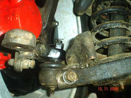

  7. nalerm said:
    เสร็จสรรพเรียบร้อย ทดสอบใส่ล้อ ลองวัดค่ามุมล้อดู โอ้วพระเจ้า ไม่เชื่อก็ต้องเชื่อ งานนี้แคมเบอร์ติดลบ 4 กว่าๆ มากเป็นประวัติศาสตร์ที่เคยตั้งศุนย์ล้อมา......ยังไ ม่ยอมแพ้(เพราะอยากได้ดิสเบรก) แก้ด้วยการ ถอดชิมที่ปีกนกบนออกหมด เพื่อเพิ่มค่าแคมเบอร์ให้ไปทางบวก, เลื่อนตำแหน่งลูกหมากล่าง เข้าใน เพื่อเพิ่มมุมแคมเบอร์ให้บวกมากขึ้น, ดัดคอม้าทางบวก เพื่อลดค่าแคมเบอร์ลง ทำทั้งหมดที่ว่ามา ได้แคมเบอร์มากขึ้นมาอีก 1องศากว่าๆ ก็ยังคงติดลบ 3 องศาอยู่ดี(ตามรูป).......ใสสภาพใช้งานจริง ไม่มีทางเลยเพราะตามสเปค ต้องบวกประมาณ ครึ่งองศา ตอนนี้ยังห่างไกลมากๆ....ลองทดสอบวิ่งดูทั้งๆที่แคมเ บอร์ผิดปกติ (แต่มุมอื่นๆ ตั้งได้ค่าตรงหมด) ปรากฏว่าร่อนวูบวาบมากๆ เลี้ยงพวงมาลัยยากมากๆ สรุปว่าใช้งานไม่ได้ครับ โปรเจ็คเป็นอันต้องยุติลง ไว้ตั้งต้นใหม่อีกที
    รูป
