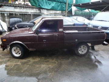

    Smile น้องใหม่ กระบะ 1000 ฝากเนื้อฝากตัวด้วยครับ
    ปรับปรุงรถอยู่ครับ
    ใกล้จะเสร็จแล้ว อีกเดือนสองเดือน
    คงได้ออกวิ่งแว้ววววววววววววว
    อนาคต คงต้องขอคำแนะนำจากท่านกูรูบ้างนะครับ
    Senior Member Uckero's Avatar
    Jan 2010
    461
    ได้รับขอบคุณ 28 ครั้ง ใน 24 ข้อความ
    ทำมาหลายเดือนแล้วครับ
    ทำๆหยุด เนื่องจากภาระกิจการงาน
    ต้องจากบ้านทีละเป็นเดือน
    กับที่หาของเก็บกลับมาให้ได้ใกล้เคียงเดิมๆมากที่สุด
    เสียดาย เครื่องเดิม ดับสิ้นำปตามอายุไขซะแล้วไม่ได้ติดมาด้วย
    เลยตัดสินใจสั่งหัวใจใหม่จากแดนปลาดิบพันธ์มัสซึดะเอ ามาติดตั้งใหม่
    แรกทีเดียว ตั้งใจจะกินโรตี ( b13 ) แต่อีกใจก็ยังเน้นใช้งานง่ายๆอยู่
    ดังนั้น b6 ขับหลังจาก mx-5 เครื่องรุ่นเหลนจึงถูกเรียกเข้าประจำการ
    ล้อที่ติดรถมาก็ไม่ครบชุด อีกทั้งเพื่อที่จะหยุดม้าจากหัวใจใหม่ได้ชงัดๆ
    ชุดดิสเบรคสี่ล้อจากมาสด้ารุ่นหลาน(แลนติส)จึงนำเข้า ประจำการ
    น๊อตล้อใหม่จึงเป็น 4 รู 100 ไปโดยปริยาย จึงนิมนต์เดอะกล้วย(ได้มาจาก mx-5)
    ทำหน้าที่แทนอิกชุดนึง

    เบาะเดิมเลยติดคันเกียร์ไปด้วย
    เดือนร้อนต้องเอาเบาะแยกชุดใหม่(เน้นพันธ์มัสซึดะ)มา ใส่อีก
    สรุปที่ไม่เดิมคือเเครื่องยนต์, เบาะ, ล้อ, เบรค, พวงมาลัย
    แต่ทั้งหมดก็นำของมัสซึดะรุ่นลูก หลาน เหลน มาลงทั้งหมด

    วันนี้ไปช่วยช่างทำรถมาทั้งวันเรย
    บุกันร้อนกับฝ้าหลังคาใหม่เสร็จแระ
    ขอโทษที ลืมเอากล้องไป เรยไม่ได้ถ่ายรูปมาอ่ะ
    ใส่ชิ้นส่วนกระจุ๊กกระจิก ใส่ด้ามเบรคมือ ใส่กระจก ใส่กันชน ฯลฯ
    เหลือที่ต้องลากไปทำที่.......(ขออุปไว้ก่องน้า)
    ก็คือ คาลิปเปอร์เบรคทั้งสี่ล้อ ไวริ่งสายไฟใหม่(ทั้งคัน)
    กับติดตั้งแอร์ครับ อ้อๆ ติดเครื่องแล้วก็จูนนิ่ง
    เสร็จแล้วคงเป็นเรื่องของอินทีเรียภายในน่ะครับ
    ตั้งใจว่าจะหุ้มหนังแท้ สีเดียวกับเบาะมาสด้าสปีดที่ติดตั้งเข้าไปใหม่น่ะครั บ
    ให้เวลาช่างอีกหนึ่งเดือนครับ ทำให้สบาย ใจเย็นๆกันเรย
    เพราะปลายเดือนนี้ผมก็ต้องจรรี จากบ้านไปทำงานอีกหนึ่งเดือนครับ
    กลับมาคราวหน้า คิดว่าคงจะวิ่งได้แล้วล่ะ ค่อยๆเก็บงานไปเรื่อยๆ
    ส่วนสเต๊ปสอง ที่ตั้งใจไว้ก็คือจะทดอัตราเฟืองท้ายใหม่
    ของเดิมนี่ ยังไม่ได้ลองวิ่ง แต่จากตัวเลข มันยังทดจัดไปหน่อยนึง
    ถ้าจำไม่ผิด เฟืองท้ายเดิม ทดไว้ 4.7 กว่าๆ :1 นี่แหละ
    อยากได้ซัก 4.1:1 หรือ 3.9:1
    อีกชุดนึงที่สั่งไว้แล้ว คือฝาสูบ b6 อีกชุดนึง (อิอิ มีสูตรแต่งฝาไว้แระ)
    ถ้าลงฝาใหม่ได้เมื่อไร ก็จะหากล่องจูนดีๆซักใบนุง
    อยากรู้จัง จะได้ม้าลงล้อซักเท่าไร???
    เด๋วหวดไล่อิตัวพี่ ตาตี่เครื่องรหัส kl v6 2,500 ไม่ทัน หุหุ
    แล้วพรุ่งนี้จะถ่ายรูปมาให้ดูครับ
    วันนี้ ฝากรูปมัสซึดะ ตาตี่ตัวพี่น้องเหลือง ไว้ในอ้อมใจเพื่อนๆพี่ๆด้วยนะครับ
