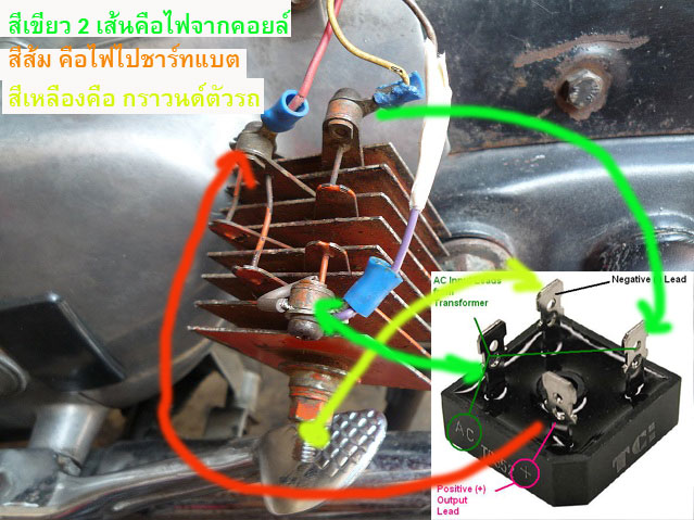

    ครั้งก่อนที่ผมแก้ไขปัญหาของ ตัวชาร์ทหรือที่เรียกว่า selinium diode
    ผมว่าแรงดันชาร์ทได้ 6.3-6.5 เองไม่มากไปกว่านี้
    รู็สึกว่า มันจะชาร์ทไม่ได้ดีเอาเสียเลย เพราะแบตหมดเร็ว
    จากการวิเคราะห์ คงเป้นเพราะตัวชาร์ทมันเก่าและเสื่อมแล้ว
    เพราะจากข้อมูล แบต 6 V แรงดันชาร์ท มันจะอยู่ที่ 7.25 -7.45V ไฟถึงจะชาร์ทเข้า
    วันนี้ผมเลยทำตัวชาร์ทขึ้นมาใช้เองสะเลย
    รูปด้านล่างเป็นตัวชาร์ทของเดิมที่ติดมากับรถ

    เลยได้ bridge diode ตัวนี้มาลองดู ตัวนี้น่าจะทนกระแสได้ 25 A

    ต่อแบบนี้ ใส่แผ่นระบายความร้อนด้วย

    จากการทดลองรู้สึกไฟชาร์ทที่ได้จะอยู่
    6.4 V ขนาดเดินเบา
    และเมื่อบิดคันเร่ง จะได้แรงดันชาร์ทถึง 7.25 +/- นิดหน่อย
    ซึ่งก็จะตรงกะแรงดันชาร์ทแบต 6 V พอดี
    ตอนนี้ brigde diode จะร้อนนิดๆ
    ซึ่งผมว่าควรเพิ่มแผ่นระบายความร้อนให้ใหญ่ขึ้นมาหน่ อย
    จากขนาดที่ผมใช้มันอาจจะระบายความร้อนได้ไม่ดีพอ
    แก้ไขครั้งสุดท้ายโดย tobe1234 : 13-09-2010 เมื่อ 15:31

    ติดตั้งภายใน จริงๆควรใส่ท่อหดให้ครบแต่พอดี หมด
    คงต้องหามาใส่ที่หลัง ไม่งั้นเสี่ยงต่อการซ็อตมาก
    ถ้าใครมีปัญหา เรื่องชาร์ทและแบตหมดเร็วเวลาจอดทิ้งไว้
    ลองหามาใช้ดู เพราะตัวชาร์ทแบบเก่า หาที่แบบสภาพดีๆคงยาก
    การที่ระบบชาร์ทดีแบตเต็มที่ จะทำให้สตาร์ทได้ง่ายขึ้น
    เพราะไฟมันแรงงงงงงงงนั่นเอง

    ขอดูรูปการต่อแบบละเอียดหน่อยครับว่าสายแต่ละสีต่อมา จากไหน และต่อเข้ากับ bridge diode ยังไง
    ขอเบอร์ bridge diode ด้วยนะครับ

    บริดไดโอด ผมใช้เบอร์ kbpc25-04
    แนะนำ เบอร์ KBPC5010 ตัวนี้ทนกระแส 50A 100V
    เริ่มจากวงจรชาร์ท ที่ผมเขีขนขึ้นมาจากของจริง
    ให้รถละกัน เพื่อผมง่ายต่อความเข้าใจ
    วงจรชาร์ทของหมู ก็ง่ายๆ ไฟจากคอยล์ เข้าตัวชาร์ทแล้วออกไปหาแบตโดยตรง
    ไม่มีอะไรซับซ้อน ตอนนี้ผมเอา บริดไดโอด ไปแทนที่ตัวชาร์ทตัวเดิมแค่นั้น
    แก้ไขครั้งสุดท้ายโดย tobe1234 : 27-12-2010 เมื่อ 18:06
  14. #11
    Senior Member tobe1234's Avatar
    408
    .....ดูเครื่องหมายบน บริดด้วยนะครับ มันมีขั่วกำกับไว้
    + ac
    ขาทะแยงมุมกับ ac คือ ac อีกขั่ว
    ขาทะแยงมุมกับ + คือ ขั่วลบ หรือ กราวนด์ของตัวรถครับ
    อย่าสลับขั่วไม่งั้นจะใหม้ได้
