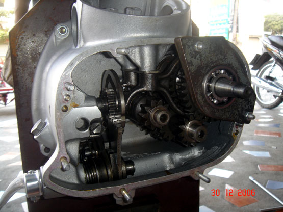

    วันนี้เป็นคิวของเกียร์ครับ

    เกียร์นี่ต้องละเอียดหน่อยครับ ต้อง test การเข้าเกียร์ก่อนปิดฝาหลังด้วยเครื่องมือชิ้นนี้เท่ านั้นครับ/\2

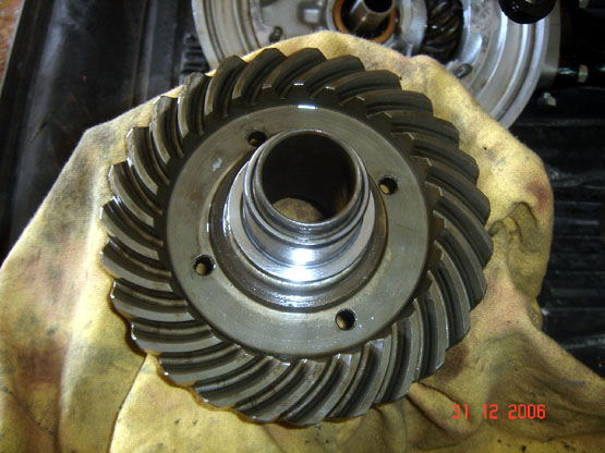

    ต่อด้วยเฟืองท้าย

    เฟืองจานสวยครับ แต่เฟืองขับในดุมสึกมากหน่อย (ใช้เยอะ) /\4
