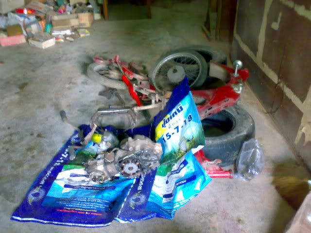

    นี่เป็นซากที่รื้ออกมาครับ ไม่มีรูปก่อนรื้อครับ สภาพค่อนข้างสมบูรณ์ครับ เมื่อก่อนยังใช้ได้ แต่พอพ่อได้รถคันใหม่มา คันนี้จึงจอดไว้ 15 ปี แล้วครับ

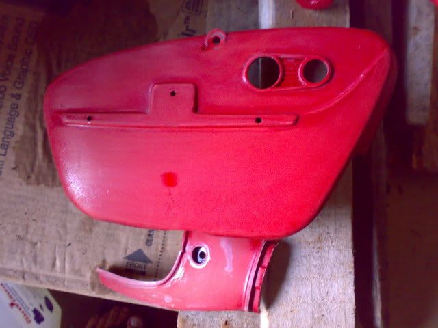

    ตอนนี้กำลังทำสีครับ เพิ่งล้างส่วนที่เป็นพลาสติกไป ขัดกระดาษทราย เกิดปัญหาขึ้นนิดหน่อยแล้วครับ
    อันนี้ฝาครอบข้าง ขัดกระดาษทราย

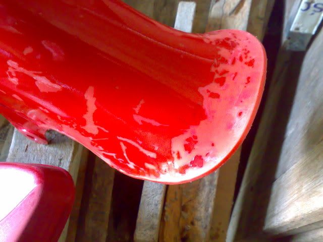

    ปัญหาบังเกิดครับ คือเมื่อก่อนพ่อพ่นสีเสปรย์ไว้ ตอนนี้ที่บังโคลนสีมันล่อนครับ ผมต้องทำยังไงกับเจ้าบังโคลนนี้ดี คือมันไม่เรียบๆ เป็นปุ่มๆที่สีอะครับ
    ต้องขัดขนาดไหนครับ หรือพ่นสีรองพื้นแล้วค่อยขัด
    แล้วพลาสติกนี่ต้องพ่นสีรองพื้นรึเปล่าครับ เห็นมีคนบอกว่าพ่นสีลงไปเลย

    รถผมรุ่นเดียวกับคุณเลยครับ
    ส่วนเรื่องการพ่นสีนั้น พลาสสิครองพื้นได้เลยครับ แต่ถ้าจะให้เรียบดีก็ต้องนำกระดาษทรายมาขัดก่อนคับ
    มันจะได้เรียบ ครับ

    อ้างอิง ข้อความดั้งเดิมโดยคุณ TEAMCLASSIC อ่านข้อความ
    มันจะได้เรียบ ครับ
    สีรองพื้น ที่เป็นสีเทาๆใช่มั้ยครับ แล้วก็พ่นสีจริงๆสัก 2 รอบ ประมาณนี้รึเปล่า แล้วตบท้ายด้วยแลกเกอร์
    ใช้สีแบบเดียวกับที่จะพ่นโครงเหล็กได้รึเปล่า ทั้งสีรองพื้นและสีจริง ???

    อ้างอิง ข้อความดั้งเดิมโดยคุณ thechai อ่านข้อความ
    ใช่ครับ ตามนั้่น

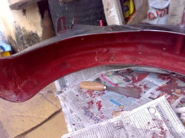

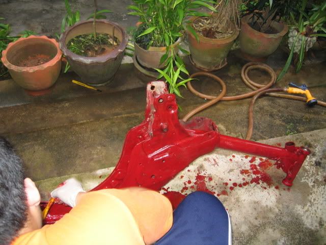

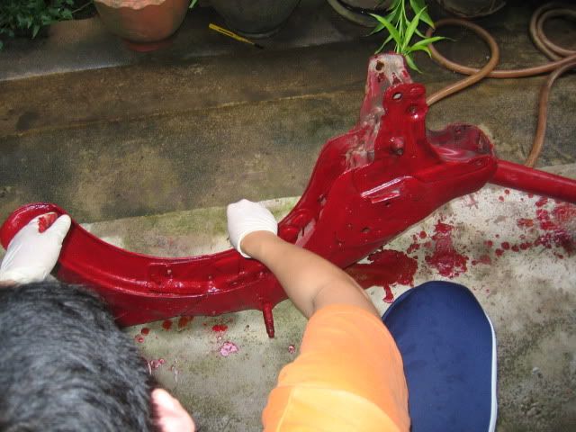

    เมื่อวานลอกสีมาครับ ใช้น้ำยาลอกสี
    ตอนเปิดระวังเอาไว้มากครับ หาผ้ามาปิดก่อนเปิดทุกครั้ง มีคนบอกเอาไว้ว่ากระเด็นใส่หน้าอยู่บ่อยๆ
    ผมเลยใช้ถุงมือยางแบบของหมอ ยังรู้สึกร้อนๆถุงมือเลยครับ น้ำยาลอกสีโดนผิวนิดหน่อยแสบๆร้อนๆใช้ได้เลยครับ รีบล้างน้ำครับ ไม่แสบ
    ปัญหาเริ่มบังเกิดแล้วครับ รู้สึกว่ามันลอกออกไม่ค่อยหมด ไม่รู้ว่าต้องขัดออกหรืออย่างไร เพราะใช้เกรียงขูดแล้วมันขูดลำบากพอสมควร
    เพราะมันมีส่วนโค้งๆเว้าๆเยอะอยู่เหมือนกัน ไม่เหมือนพวกรถยนต์ เด่ววันนี้ต้องหาวิธีทำกันอีกที
    ผมชักเริ่มสงสัยแล้วว่า ถ้าเผาไฟน่าจะง่ายกว่า :(:(:(:(:(

    Senior Member the_araamboy's Avatar
    Feb 2006
    the aramboy club
    405
    นำ้ยาลอกสีมันเป็นกรดครับหลังจากที่เราทำการลอกสีแล้ วควรทำความสะอาดออกให้หมด
    มันเป็นกรดถ้าล้างออกไม่หมดมันจะทำให้รถผุ หรือสีพอง การเผาเมื่อรถโดนเผาจะทำให้โลหะเกิดความเครียด
    ทำให้ โครงสร้างของเนื้อโลหะเปลี่ยนทำผุกร่อนง่ายและเสียรู ป การขัดโดยใช้ แปรงลวดหรือลูกปัดดีกว่าครับ

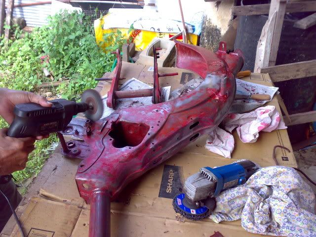

    มาต่อกันกับมหากาพย์การทำสี
    วันนี้ทำการขัดเอาสีออก ใช้หัวที่เป็นลวดทองเหลืองขัดออกก่อนครับ
    ขัดๆๆ ถูๆๆ
    พอเริ่มจะแววๆแล้วก็ใช้หัวอะไรไม่รู้ คล้ายๆฟองน้ำ แข็งๆ ใช้ขัดสี ขัดสนิมได้ ผลออกมา แววเลยครับ แต่แพงไปหน่อย 125 แถมหัวสึกหรอด้วย
    อันนี้เป็นด้านในบังโคลน คือทาน้ำยาลอกสีไว้เมื่อคืน รุ่งเช้ามา แห้งเลยครับ ขูดออกน้อยมาก
    วันนี้ไปถามช่างที่ร้านทำสี เค้าบอกว่าทาน้ำยาลอกสี พอมันพองๆ ก็ขูดได้เลยครับ เค้าบอกว่าทิ้งไว้นานมันจะแห้ง (แบบของผมไง 555)
    ถ้ามันยังไม่ค่อยออก ก็ลงน้ำยาลอกสีอีกสักรอบ แล้วก็ขัดๆๆ จนถึงเนื้อเหล็ก
    เสร็จแล้วก็ลงทินเนอร์ เช็ดตรงซอกๆ ที่แปรงเข้าไม่ถึง ตบท้ายด้วยผงซักฟอก ก็พร้อมสำหรับทำสีแล้วครับ
    เหอๆๆ เหนื่อยเอาการเลยครับ แต่ทำเอง ทำด้วยใจ เก็บมันทุกรายละเอียด ภูมิใจด้วยครับ
    เอาใจช่วยให้มันสวยด้วยนะครับ ^.^

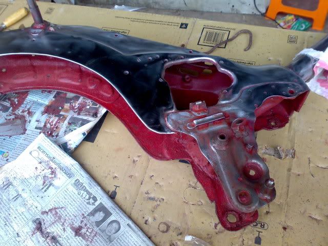

    Apr 2007
    30
    วันนี้ได้ความรู้ใหม่เล็กๆน้อยๆ พอใช้น้ำยาลอกสีเสร็จ พอมันพองๆก็ขูดออก แล้วก็ตามด้วยผ้าชุบทินเนอร์เช็ดๆๆๆ ออกดีพอใช้ได้ครับ
    แล้วก็ใช้หัวแปรงขัดๆ วันนี้ตะเกียบหน้า(เรียกถูกรึเปล่า) เกือบเสร็จสมบูรณ์ ได้ประมาณ 90% คราวนี้ผมไม่ลอกน้ำยาในส่วนที่เป็นซอกหลืบๆ หรือพอประกอบแล้วไม่เห็น
    กะเอากระดาษทรายขัดๆ แล้วค่อยลงสีเลย
