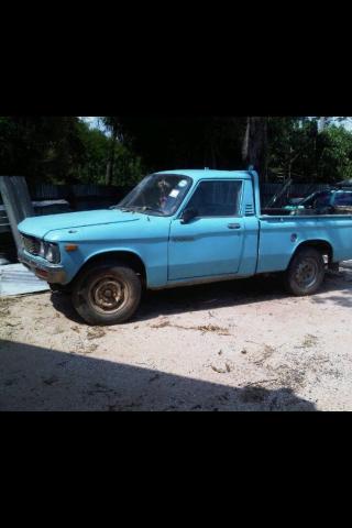

    มาตรฐาน ISUZU KB20 จะวาง 3S Beams Blacktop
    ยังไม่รู้ว่าจะจบหรือเปล่า....เพื่อนๆพี่ๆ ช่วยแนะนำด้วยคราบบบบ

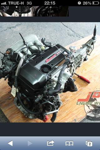

    เมื่อประมาณ 8 เดือนก่อนผมได้พบรักน้าฟ้า ผ่านการแนะนำจากเพื่อน โดยให้ดูหน้าตาน้าฟ้าผ่านทางอินเตอร์เน็ต
    บอกตรงๆเลยครับ. ผมหลงรักน้าฟ้าตั้งแต่ครั้งแรกที่ได้เห็นผ่านหน้าจอค อมพิวเตอร์. แต่ค่าตัวน้าฟ้านี่สิครับค่อนข้างสูง
    บวกกับระยะทางที่ไกลถึงอุดร. แต่หลงรักแล้วนี่ ไกลก้อไกลเอาไงเอากัน

    เอาเป็นว่าตอบแบบพอรู้นะครับ....ราคาเครื่อง...เกียร ์ออโต้,ธรรมดา, ประมาณ 45-50 หมื่น...ของต้องได้มาครบนะครับ โดยเฉพาะออกซิเจนเซ็นเชอร์ที่ท่อไอเสีย...และมอเตอร์ ควบคุมรอบเดินเบาที่มักจะตกหล่นโดยไม่ทราบสาเหตุ...แ ละก็ เครื่องตัวนี้ไม่มีท่อน้ำมันไหลกลับ...ดังนั้นปั๊มดู ดน้ำมันเชื้อเพลิงที่ใช้จะต้องเป็นแบบปรับแรงดันได้เ อาซักประมาณ 3.5 -4 บาร์, ส่วนที่สงสัยว่าขาคันเร่งไฟฟ้าต้องใช้ไหม ไม่ใช้นะครับ...ใช้ต่อกับคันเร่งสายรถเดิมได้เลย...แ ละก็เครื่องตัวนี้จะไม่ค่อยถูกกับการดมแก๊ซน่ะครับ.. .และที่สำคัญที่สุด การเดินสายไฟฟ้าตัวเครื่องช่างจะต้องมือถึงจริงๆต้อง ต่อให้ครบไม่งั้น...ปวดหัวตามมาแน่...เห็นยกลงก็มีให ้เห็น จะเล่นเครื่องตัวใหม่ที่เทคโนโลยีสูงก็ต้องทำใจไว้บ้ าง...ถ้าอยากได้วงจรก็พอมี...และที่สำคัญอย่าลืมอัพช ่วงล่างและเบรกด้วยนะครับ...ขอให้สนุกกับการวางเครื่ องใหม่นะครับวางแล้วได้ผลอย่างไรก็นำมาโชว์ให้ดูด้วย ครับ.....ปล.เกียร์ธรรมดาจะจบง่ายกว่าเกียร์ออโต้นะค รับ...ออโต้เซ็นเชอร์มากกว่าจุกจิกด้วย.....

    จบราคามาที่. 35,000 ครับเรื่องเซ็นเซอร์คาดว่าได้มาครบทุกอย่างครับ
    แต่เซ็นเซอร์ที่ได้มายังไม่รู้ว่ามีปัญหามั้ย รูบเครื่องรูบแรกนี้เป็นรูปแทนนะครับ

    ส่วนเครื่องตัวจริงที่ได้มาลืมถ่ายรูปนะครับถ่ายไว้แ ต่ตอนขึ้นรถแล้วครับ
    ในส่วนของเรื่องปั้มติ้ก ได้มาครับแต่เป็นแบบจุ่มในถังออกรูเดียวไม่มีรูกลับ
    ยังไม่รู้จะใช้ได้ไหม ดูแล้วไม่น่าจะใช่รุ่นของมันนะครับ

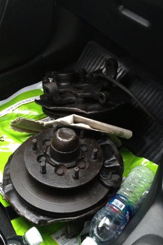

    ส่วนในเรื่องของระบบเบรคหน้านั้นได้รับคำแนะนำจากคุณ . อิคิว
    ให้ใส่ดิสก์ของ kbz และได้รับการอนุเคราะห์มาในราคา 4,000 บาท
    ส่วนหม้อลมเบรคนั้นก้อได้รับคำแนะนำจากคุณ อิคิว คนเดิมให้ใช้ของ Big M
    เลยให้จัดมาให้ในราคา 1,500 บาทพร้อมทั้งคำแนะนำดีๆอีกมากมาย
