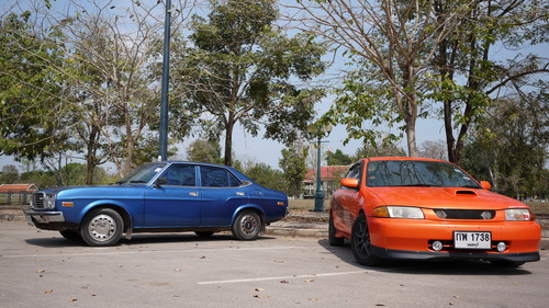

    ตอนนี้ "ป้าโบว์" อยู่จังหวัดกำแพงเพชร
    "ป้าโบว์" เป็นรถของคุณพ่อผมเอง
    เป็นรถที่ผมนั่งเล่น นอนเล่นมาตั้งแต่เด็ก (ซึ่งตอนนี้ ผมก็ยังเด็กอยู่ อิอิ)
    คันนี้ พ่อผมรักมันมาก และยังใช้วิ่งซื้อก๋วยเตี๊ยวกินอยู่ แต่ก็จอดซะเป็นส่วนใหญ่
    ตอนนี้ รอวันส่งตัว มาให้ผม แต่เส้นทาง กำแพงเพชร สู่ บางบัวทอง 340 กิโล ก็ไม่ใช่ใกล้ ๆ สำหรับ"ป้าโบว์"
    คงเพราะ "ป้าโบว์" ไม่ได้ออกมาวิ่งทางไกลนับ สิบปี แล้ว
    สิ่งที่ผมเห็น และต้องทำก่อน
    1.ยางเก่ามาก แตกลายงา สงสัยต้องเปลี่ยน(หรือเปล่า)
    2.ท่อน้ำมันแตกลายงา มาก ๆ
    3.ระบบน้ำไม่รู้เป็นไงบ้าง (ควรเช็คอะไรบ้างครับ)
    4.แอร์ไม่ค่อยเย็น (อันนี้ คงไม่เป็นไร เปิดกระจกรับลมเอาก็ได้(มั้ง))
    พี่ ๆ มีอะไรจะชี้แนะ ว่าควรตรวจเช็คอะไรบ้างครับ
    ปล.รูป "ป้าโบว์" กะ "น้องส้มจี๊ด" ถ่ายเมื่อ 3/2/2556

    สวัสดีครับพี่จ๊อด ผมน้องวีขอต้อนรับพี่สู่บ้านมาสด้าด้วยไมตรีครับ ผมขออนุญาติแนะนำจากความรู้อันน้อยนิดของผมนะครับ ถ้ารถวิ่งทางไกล เปลี่ยนยางก่อนเลยครับเพราะอันตรายมากๆ ผมเจอกับตัวเองมาแล้ว ยางหลุดออกจากล้อเลยครับ และพวกท่อน้ำมันก็เปลี่ยนก่อนดีกว่าเพราะว่าถ้าเกิดเ หตุสุดวิสัยระหว่างทางเพราะท่อน้ำมันรั่ว ก็เป็นเรื่องยากที่จะซ่อมระหว่างการเดินทาง ควรจะเปลี่ยนก่อนครับ ระบบน้ำก็บีบดูท่อน้ำก่อนครับว่ายังนิ่มหรือแข็ง ดูการรั่วซึมตามข้อต่อหม้อน้ำ รังผึ้ง ลองเปลี่ยนน้ำใหม่หรือไม่ก็มีน้ำขวดหลายๆลิตรคอยเติม ระหว่างพัก ดูอุณหภูมิบ่อยๆจากเกจ์วัดครับ เดี๋ยวให้พี่ๆท่านอื่นๆมาแนะนำต่อครับ
