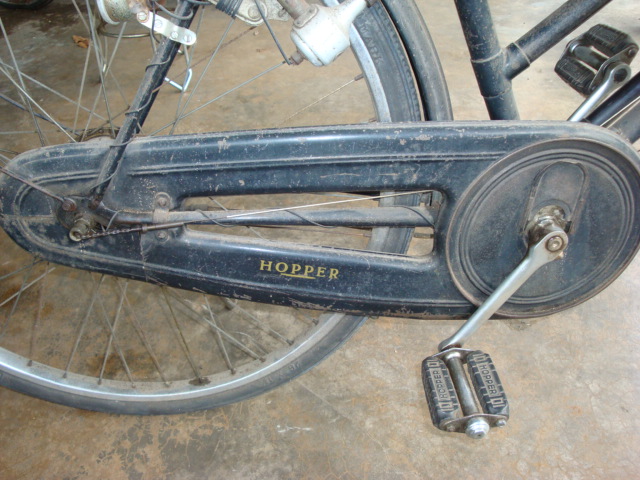

    มาตรฐาน Hopper 26
    คันนี้สวยมากครับ รถบ้านๆเลยครับ
