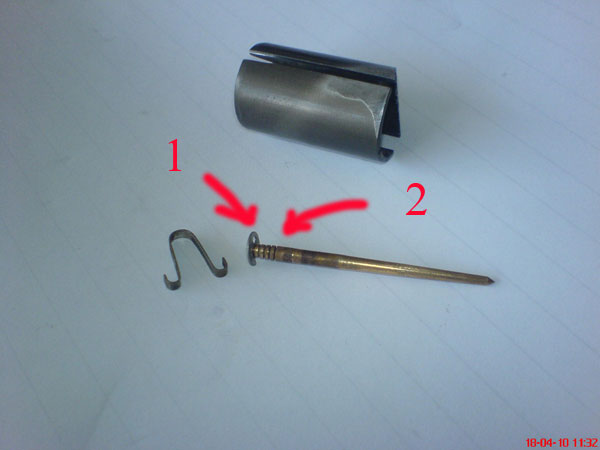

    การปรับเข็มน้ำมันตรงลูกชัก
    ถ้าปรับมาตรงหมายเลย 1 จะทำให้มีปริมาณน้ำมันเข้ากระบอกสูบน้อย
    ถ้าปรับมาตรงหมายเลย 2 จะทำให้มีปริมาณน้ำมันเข้ามาก
    มีระดับปรับอยู่ 5 ระดับ ต้องลองตั้งเอาให้เหมาะสม

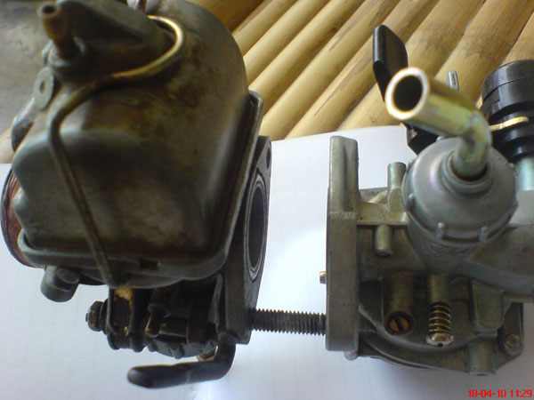

    408
    ภาพนี้เปรียบเทียบ รูน็อตปากคาร์บู S90 กับ Wave 100
    สังเกตว่าเท่ากันพอดี ดังนั้น ถ้าหมูใครที่มีแป้นคาร์บู ที่ดัดแปลงใส่ wave 100
    ก็จะเอาคาร์บู S90 ใส่ได้เลย
    Senior Member tobe1234's Avatar
    408
    จากประสบการณ์ที่ผมเปลี่ยนคาร์บู คือของเดิมมันเป็นคาร์บู wave 100
    เจ้าของเดิมทำมาดีมาก สตาร์ทที่เดียวติด เดนเบาสบาย
    รถจะวิ่งได้ 60-70 แต่เครื่องจะอั้น แชง 10 ล้อกะบะไม่ได้
    เพราะไม่มั่นใจว่าจะแชงผ่าน
    แถมเข้าเกียร์ถอนเกียร์เวลาเดินเบายาก ติดไฟแดงต้องกำครัช
    หรือหาจังหวะถอนเกียร์ให้เป็น
    แต่พอเปลี่ยนมาเป็น S90 ก็ขับลื่นขึ้น เข้าเกียร์ถอนเกียร์ง่ายขึ้น
    ไม่มีปัญหา แต่ความร็วยังไม่ได้ลอง เพราะตอนนี้ไฟหัวเทียนยังอ่อน
    ยังต้องเปลี่ยนคอยล์หัวเทียนใหม่ (เพราะผลจากการที่ผมใส่ลูกชัก
    คาร์บูกลับข้างเลยทำให้ระบบไฟหัวเทียนอ่อนลงมาก)
    ช่วงที่เปลี่ยนคาร์บูเป็น S90 แรกจะมีอาการ เหมือนน้ำมันไม่ลง วิ่งไปกั้นๆ
    อากาศน้ำมันไม่ลง ช่างบอกเพราะคอยล์ไฟหัวเทียนอ่อน
    ไม่รู้จริงเปล่า แต่คิดว่าน่าจะมีส่วน
    ช่วงนี้ก็ดัดเขี้ยวหัวเทียนใกล้เข้ามาระดับนึง
    ก็ขับได้โอเค...
    ตอนนี้กำลังหาคอยล์หัวเทียนเปลี่ยนอยู่...น่าจะจบ
