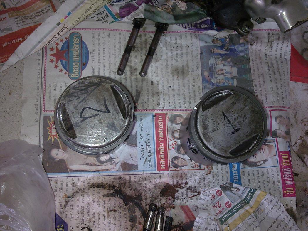

    คาบูเรเตอร์ ที่ว่าปิดน้ำมันไม่อยู่ ท่วมตลอด เช็คราคาแล้ว เข็มลูกลอยกับ เสื้อเข็มแพงเอาเรื่องเหมือนกัน ทำไงดี จับเสื้อนมหนูเดิมที่มันมีขนาดใหญ่มากอยู่แล้วมาคว้า น ทำเกลียว แล้วเอาเสื้อเข็มพร้อมเข็มของ พี่ยุ่นขันเกลียวฝังลงเลย แต่ต้องได้ระยะเดิมนะครับ ไม่งั้นเดี๋ยวระดับน้ำมันให้ห้องลูกลอยผิด จะไปกันใหญ่ ทีนี้ใช้กันลืมๆไปเลยครับ ไม่ท่วมอีกแล้ว และถ้าอยากเอากลับเดิม ก็ซื้อเสื้อเข็มกับเข็มน้ำมันมาเปลี่ยน เพราะมันไม่เกี่ยวกับ ตัวคาบู
