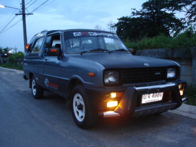

    ขอรายละเอียดหน่อยครับ...
    1.ราคาค่าติดตั้ง + อุปกรณ์ทั้งหมด ประมาณเท่าไหร่
    2.มีข้อเสีย หรือผลกระทบ ในระยะยาวบ้างมั้ยครับ(เกี่ยวกับเครื่องยนต์หรืออุปก รณ์ อื่นๆ)
    3.ต้องดัดแปลงแก้ไขตัวรถส่วนไหนบ้างมั้ยครับ
    4.เติมแก๊สเต็มถังประมาณกี่บาท และวิ่งได้ประมาณกี่กิโลเมตรครับ
    ตอนนี้กำลังชั่งใจบวกกับกำลังเก็บงบประมาณอยู่ครับ
    หวังว่าไม่มากไปนะครับ......

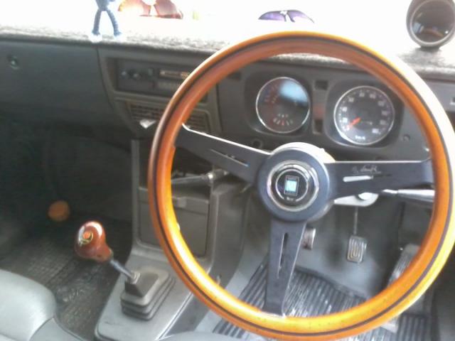

    ติดเลยคร๊าบ ใช้ดีไม่มีปัญหา เลยมีอยู่อย่างคือใช้นานแล้วไม่ได้ใช้นำมัน สายยางต่าง ปั๊มac ของระบบน้ำมันจะเสีย แต่ไม่ต้องกลัวอย่างผมใช้ก๊าชยาวๆ ไม่ใช้น้ำมันมา5ปี แล้วเครื่องยังดีอยู่ ขับไปกลับ กทม เชียงใหม่ เสีบเงิน 1800 อย่างถูก ผมติดมา ประมาณ 18000 แต่ตอนนี้ 15000 ก็คงอยู่ ใช้ไปเลยเครื่องพังยกเครื่องใหม่ ยังคุ้ม แต่5ปีแล้วยังไม่พังเลย เวรี่กูด จิงๆ
