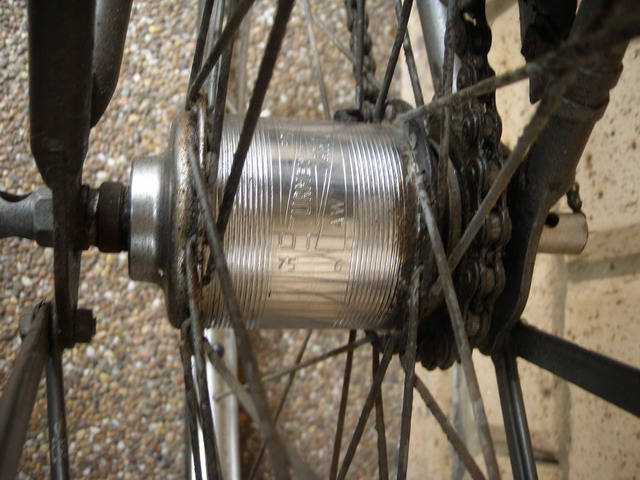

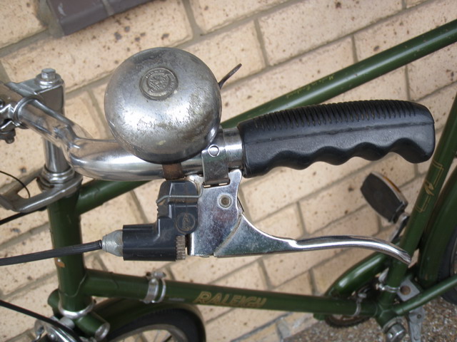

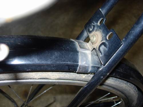

    แนบเอกสาร 1578981แนบเอกสาร 1578980แนบเอกสาร 1578979
    ขอบคุณครับ ขอแรงอีกหน่อยนะครับ ว่ารถนี้ อังกฤษ รึว่า มาเล ครับ.....แต่ผมว่าหน้าจะเป็น อังกฤษ
    (เข้าข่างตัวเองนิดนึง)

    ตัวที่มาให้ดูน่าจะเป็นสเปคยุโรปนะครับ น่าจะเป็นตัวปีหลังๆแล้ว อะไหล่ส่วนใหญ่ที่เห็นจะเป็นราเล่ห์เยอรมัน พวก มือเบรค บันได ปลอกมือแบบใหม่ ชุดคอและแฮนด์ดูกว้างๆ เกียร์เปลือยสเตอร์มี่รุ่นใหม่ มือเกียร์ถ้าดูไม่ผิดจะเป็นตัวพลาสติคสีดำของสเตอร์ม ี่ และถ้าเป็นรถในบ้านเราจะเป็นสเปคเบรคดุมเป็นส่วนใหญ่ ไม่ใช่เบรคก้ามปู ตลอดจนขาบังโคลน หลังเป็นแบบขาคู่รูปตัววี ซึ่งพบบ่อยในรถสเปคนอก และไม่มีล๊อกคอที่ตะเกียบหน้า เคยสงสัยอยู่เล็กๆว่าทำไมจานเคยเปลี่ยนเป็นจานกากบาท แล้วถัดมากลับมาใช้จานราเล่ห์อีกแต่คงมีเหตุผลบางประ การของทางโรงงาน ลองดูคร่าวๆเพลทเป็นแบบมาเลเซียแต่ข้อนี้ไม่ต้องสนใจ มากเพราะรูปแบบเพลทในแต่ละช่วงปีจะเป็นแบบเดียวกัน ส่วนสีพาให้คิดถึงพวกราเล่ห์ทวินตี้(พวกตัวรถพับเล็ก ๆของราเล่ห์ถ้าจำไม่ผิดเป็นตัวตลาดอเมริกา) โดยรวมแล้วตัวที่นำมาให้ดูไม่เหมือนตะกูลมาเลเซียซะท ีเดียว ดูจากตัวยึดขาบังโคลนหลังก็เป็นตำแหน่งเดียวกับตัวอั งกฤษ(คนละตำแหน่งกับตัวมาเลเซีย) แต่ไม่เห็นตัวยึดบังโคลนหลังบนว่าเป็นแบบแบนหลือกลม โดยส่วนตัวแล้วนะจะเป็นราเล่ห์ที่ผลิตช่วงปีหลังน่าจ ะช่วง70ปลายๆถึงยุค80 และไม่น่าที่จะผลิตในมาเลเซีย(ที่ผลิตในมาเลเซียหรือ อินเดียน่าจะขายภาคพื้นเอเชีย ส่วนที่มีโรงงานในอเมริกา เยอรมัน และอาจจะผลิตในอังกฤษอยู่ เป็นตัวที่ขายในภาคพื้นยุโรปและอเมริกาตามความเข้าใจ ส่วนตัว) แต่จะประเทศไหนไม่แน่ใจครับเพราะแน่ๆเป็นสเปคยุโรปแน ่นอน มีมาให้ดูอีกกระทู้ครับที่เกี่ยวเนื่องกับเรื่องรถรา เล่ห์มาเลเซีย รถอังกฤษ ขอบคุณพี่สุพลเจ้าของกระทู้ล่วงหน้าด้วยครับ

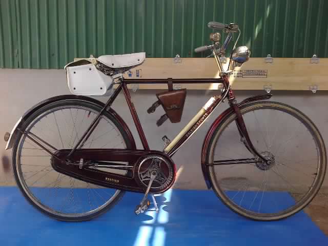

    รถสวยดีครับ .... ทำสีที่ไหนครับ
    76
    อ้างอิง ข้อความดั้งเดิมโดยคุณ Maxbike อ่านข้อความ
    มาอย่างนี้แล้วครับ ยังไม่ได้ล้างได้เช็ด เจอตัวก็ถ่ายรูปมาถามเลย ช่วง 10 โมงเช้า วันนี้นะครับ ผมถ่ายใกล้ๆ แล้วภาพมันเบลออ่ะครับ
