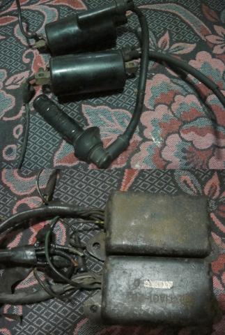

    รูปที่ส่งมาให้ดูมันเป็นกล่อง cdi แบบกล่องเดียวที่ทำขึ้นมาใหม่เเล้วเทเรซินทับเพื่อไม ่ให้เเกะซ่อม ถ้าในกรณี ตัวคอล์ยตูดเครื่อง หรือที่เรียกว่า STATOR COILL GENGRATOR หรือ STATOR PULSER GGNGRATOR หรือ พลัสเซอร์ ไม่รู้ว่าจะเรียกอันไหน (ต้องถาม อจ .เอ ) ถ้ามันเสียหรือไหม้ ต้องถอดแปลื่ยนใหม่ ถ้าหาของใหม่ไม่ได้ ต้องถอดมาพันใหม่ หาร้านที่รับพันไดนาโมเลือก ขดลวดที่มีขนาดเท่าของเดิม ส่วนมากร้านที่ทำจะลักไก่ใช้ของเดิมพันเเล้วเอาไปชุบ น้ำยาใหม่ ถ้ากล่อง CDI เสียส่งมาให้พี่เเกะซ่อมดูก่อนเเต่อันในรูปสงสัยเเกะ ยากมันเทเรซินมาหนาเเกะเเล้วลายปริ้นวงจรมันหลุดออกม า ถ้าเป็นของเดิมมันเเกะง่าย แนบเอกสาร 2592117รูปกล่อง cdiที่ลงขายหน้า 98 เป็นเเบบ cdi กล่องเดียวของเดิมเจ้าของขายไปเเล้ว (ที่วางอยู่ 2 อันนะไม่ใช่รุ่นเเบบ 2 กล่องนะครับ)]ลองถามเจ้าของดูว่าขายไปให้ใครขอเเบ่งใช้อันหนึ่งได้ ไหม ฝาก อจ. เอช่วยชี้เเนะอีกทีนะครับ
    กล่องเหมื่อนอันเก่าผมเลยเพ่ ที่ส่งหั้ยเพ่สุชินดู เจ๊งง่ายจัง ผมด้ายกล่องแท้มาขับสบายเลยคับ พุ่งกว่ากันเย่อะ^^

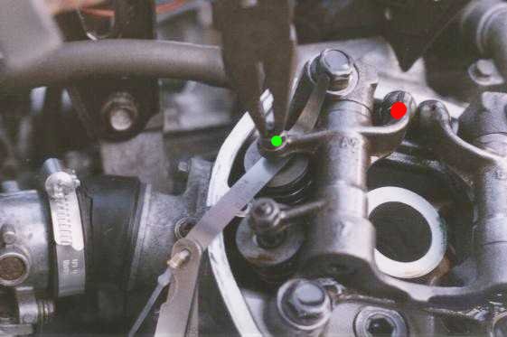

    อีกอย่าง ไม่ทราบใครมีสูตรตั้งวาล์วของตัว gl400 บ้างครับ ขอหน่อยครับ
    ขอบคุณล่วงหน้าครับ

Size:  27.9 KB]การตั้งวาล์วต้องใช้ ฟิวเลอร์เกจ ตั้งระยะห่างวาล์วไอดีกับวาล์วไอเสียให้ได้ระยะห่างต ามมาตราฐาน(อันนี้เคยตอบคำถามหน้าก่อนฯฯมาเเล้ว ใช้ฟิวเลอร์เกจเบอร์อะไรจำไม่ได้ ระยะห่างไอดี .008 ระยะห่างไอเสีย .004 ไม่เเน่ใจต้องไปหาคู่มือตรวจซ่อมส่วนตัวดูก่อนไม่รู้ ยังอยู่หรือเปล่า หรือไปเปิดหน้าเก่าฯฯดู อันนี้ข้อมูล อจ.เอ น่าจะมี)ถ้าตั้งระยะห่างวาล์วมากเกินไป หรือชิดเกินไป จะทำให้รถไม่มีกำลัง บ่าวาล์วพัง สตาร์ทยาก เบาดับ เสียงวาล์วดัง ต้องให้ช่างชำนาญตั้งให้จะดีกว่า(ของพี่ก็ให้ช่างตั้ งให้)
    cdi ของแท้หายากมากแทบจะไม่มีในท้องตลาด ถ้ามีก็ราคาสูง เคยถาม ร้าน เรดบารอน 5000 บาทของมือ 2 อันที่ของพี่ส่งไปให้นะ มันเป็นของเดิมเพียงเเต่ว่าเเปลื่ยน SCR CAPACITOR ของเมืองไทย บ้านหม้อ ไม่กี่ตัวครับรับรองใช้ได้อีกนาน เพียงเเต่ว่ากล่องมันเป็นพลาสติกเเค่นั้นเอง เวลาแกะเรซินที่เททับมันต้องฝ่า เลื่อยกล่องเหล็กออก

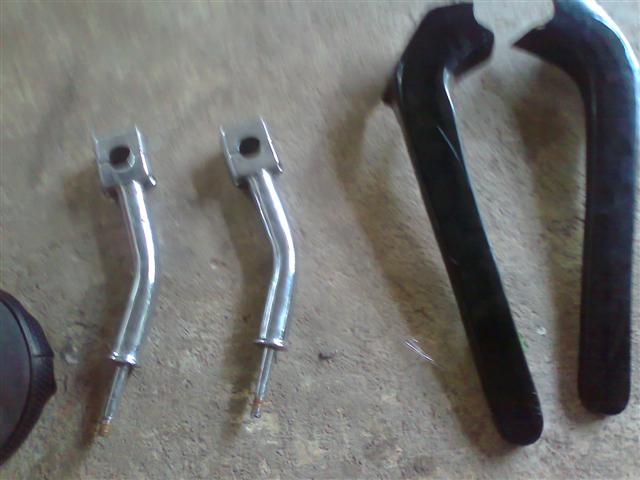

    มี ตุ๊กตา โค้ง เข้า แบบ นี้ กะ แฮน เดฟ
    เหมือนกะที่ เขา ใส่ สตีด....เป็น แฮนด์ หุน นะครับ......มีใครต้องการไหมName:  ภาพถ่าย0003 (Small).jpg

    มาตรฐาน ผมอยากได้ครับ
    อ้างอิง ข้อความดั้งเดิมโดยคุณ vigo99 อ่านข้อความ
    ผมอยากได้ครับพี่ ขายเท่าไหร่ครับ
    อยากได้ทั้งแฮนด์ทั้งตุ๊กกะตานะครับ จะแต่งแนวsport ครับ

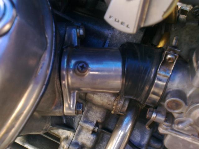

    แตกแล้วครับฝั่งซ้ายมือ หน้าแปน + ท่อยางคาร์บู ใครมีบ้างครับ ช่วยบอกด่วน 0810355753 โจ๊กครับ
