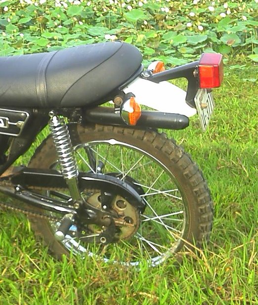

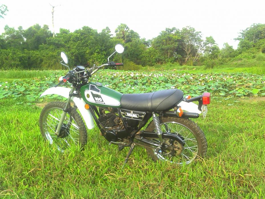

    อ้างอิง ข้อความดั้งเดิมโดยคุณ supanunt อ่านข้อความ
    ที่ล็อคเบาะไม่ใช่แบบนี้ครับส่วนบังโซ่ผมไม่รู้ครับเ พราะยังไม่เคยมีเป็นของตัวเองแบบเดิมๆครับ
    เอารูปบังโซ่เดิมๆๆ มาให้ดูครับ เพราะคันนี้ของพี่ชายผมแกซื้อมาตั้งแต่ยังไม่ถึง 30 ปี (อายุ) ตอนนี้แก 62 ปี แล้ว แกรักรถคันนี้มากครับเพราะเป็นรถคันแรกของแก ขี่ไปทุกที่ วางเบ็ด ทอดแห ไปนา ไปไร่ จนแกไม่ใช้ เพราะไปซื้อปิกอัพ และ มอไซค์รุ่นใหม่ๆๆ จึงจอดทิ้งใว้
    และคันนี้ก็กลายเป็นของผมเพราะ เพิ่นไม่ใช้มาประมาณ 2 ปี ขอมาดื้อๆๆ เลย และฟรีอีกต่างหาก
    แต่มาทำเก็บนั่นนี่หมดไป 12-13 พัน ครับ เสียดายไม่ได้ถ่ายรูปตอนที่ยังไม่ได้ทำไว้ โหช่างที่ทำยังไม่คิดว่ามันจะสวยได้ขนาดนี้

    อ้างอิง ข้อความดั้งเดิมโดยคุณ mcgawit อ่านข้อความ
    ขอบคุณมากครับที่นำมาให้ชมพอดีมีคนอยากรู้ว่าบังโคลน เดิมๆเป็นยังไง...ผมก็ตอบไม่ได้เพราะไม่เคยมี....น้อ งป็อกคงเห็นแล้วนะครับถ้าสงสัยลองถามรายละเอียดพี่เข าดีกว่านะอาจจะแนะนำได้ครับ
