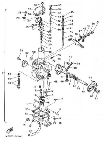

  3. #2043
    8
    สกรูน้ำมัน สกรูอากาศคือตัวไหนเหรอครับ
