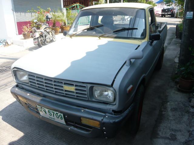

    Junior Member lekger_pd's Avatar
    Dec 2010
    36
    นี่ไงไอ้ตัวเล็กของนู๋
    ขอบคุณทุกท่านที่ให้คำแนะนำ

    อ้างอิง ข้อความดั้งเดิมโดยคุณ lekger_pd อ่านข้อความ
    ก้อน่ารักดีนะครับ สาดสีใหม่ เก็บอีกนิด ผมว่าน่าจะจบนะครับ
    ว่าแต่ ซ่อมประตู 3000 แรงไปนะครับ หาร้านอื่นทำดีกว่านะครับ(ช่างจ้องจะฟันแล้วอ่ะครับ)
    .............555กระจก3อันด้วยอ่ะอิอิน่ารักดีว่ะ...
