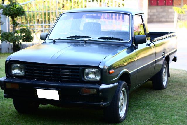

    ใครเป็นเหมือนผมมั่ง เวลาขับรถไปจอดแล้วลงจากรถปิดประตู คนมองกันเยอะมาก
    ไม่ใช่อะไรหรอกครับ เสียงเวลาผมปิดประตู ดังซะ สุดๆเลยครับ ถ้าปิดเบาๆก็ไม่อยู่
    ท่านใดมีวิธีแก้เรื่องนี้บ้างป่ะครับ ไม่ไหวจริงๆ e12

    น้องกระป๋อง ตัวปัญหา เหอะๆ...
