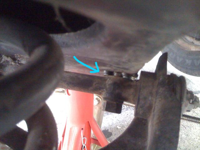

    อ้างอิง ข้อความดั้งเดิมโดยคุณ kittytech อ่านข้อความ
    สาเหตุที่ถอดล้อออกมาดู เนื่องจากขับไม่มั่นใจเลยครับ ทั้งที่เพิ่งส่งช่างซ่อมเสร็จมาแค่สัปดาห์เดียว ก็เลยคิดว่า พอกันทีขอลองทำเองแล้วกัน อิอิ
    อาการคือเสียงดัง อ๊อด แอ๊ด ตลอดเวลา , ขับพื้นขรุขระหรือลงหลุม แข็งมากๆ (เหมือนไม่มีระบบกันสะเทือนเลย) และอาจมีเสียงดัง "กึก" พร้อมทั้งแกว่งเล็กน้อยให้พอตื่นเต้น 555
    จากการตรวจสอบเบื้องต้น ลองขยับๆ เขย่าๆดู มันก็แน่นดีไม่เห็นมีตรงไหนหลวมเลยครับ แต่ก็มีหลายๆจุดที่ดูน่าเป็นห่วง
    อย่างเช่นในภาพนี้ ตรงที่ลูกศรชี้ มันมีช่องว่าง (คือเหมือนไม่ประกบกันสนิท) ยางที่รองอยู่ แห้ง หด แข็งหมดแล้วครับ
    แล้วก็ไม่ทราบว่าตัวนี้ถ้าต้องเปลี่ยน มันต้องเปลี่ยนทั้งแท่งเลย หรือว่าเปลี่ยนแค่ยางครับ

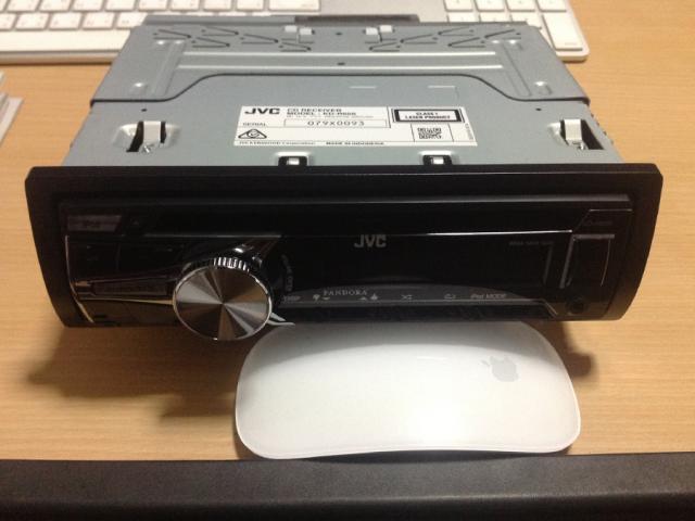

    แกะกล่องออกมาดู หน้าตาเป็นแบบนี้

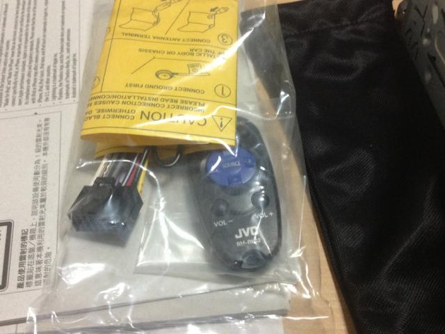

    อุปกรณ์อื่นๆ ที่แถมมาในกล่อง มีรีโมทคอนโทร+สายเชื่อมต่อหลังเครื่อง

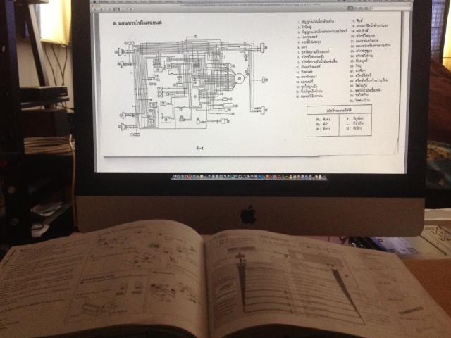

  22. #30
    Junior Member kittytech's Avatar
    Feb 2014
    72
    11
    12
    จากนั้นก็ทำการตรวจสอบจุดเชื่อมต่อ ของเครื่องเล่น กับระบบไฟในรถยนต์ (ซึ่งคู่มือก็โหลดมาจากในเว็บนี้แหละครับ)

    แล้วก็เตรียมเครื่องมือแบบลูกทุ่งๆ สำหรับทำงานครับ ในขั้นตอนนี้ผมจะตัดสายเชื่อมต่อจากวิทยุตัวเก่ามาเช ื่อมกับสายชุดใหม่ที่แถมมากับเครื่องเล่น
    (ที่ผมใช้วิธีการนี้เพราะไม่อยากไปรื้อสายไฟในรถ เพราะคิดว่าแค่เชื่อม สายชุดใหม่ เข้ากับ หัวเชื่อมต่อของสายชุดเก่า เวลาติดตั้งก็จะได้ง่ายเอาสายเส้นเดียวไปเสียบก็จบ)
