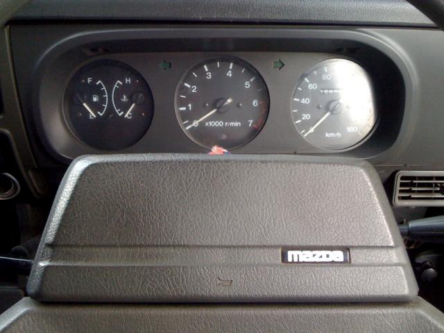

    Question สอบถามเรื่อง เกจ์น้ำมัน+เข็มความร้อน มีอาการวูบวาบ ครับ
    สวัสดีครับพี่ๆทุกท่าน อยากรบกวนสอบถามวิธีแกะแผงคอนโซลตรงวิทยุน่ะครับ
    พอดีลองแงะๆดู แล้วมันไม่ยอมหลุด เลยอยากทราบว่ามีวิธีแกะออกยังไงครับ หรือต้องถอดอะไรตรงไหนก่อนหรือเปล่าครับ
    ขอบพระคุณล่วงหน้าและฝากเนื้อฝากตัวด้วยครับ
    เพิ่งไปซ่อมแอร์ กับ ซ่อมช่วงล่างมาครับ
    แอร์เย็นฉ่ำ แต่ช่วงล่างลองขับดูยังไม่ค่อยถูกใจ กำลังศึกษาหาวิธีอยู่ว่าจะลองทำเอง ไม่อยากส่งช่างแล้วเจ็บมาเยอะ

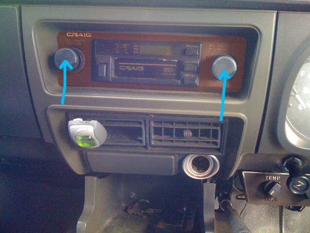

    คอนโซลจะมีน็อตสองตัวอยู่ข้างล่างครับ และก็ดึงออกมาตรง ๆ รถของผมเป็นแบบนี้นะ ไม่รู้ว่ามันเก่าหรือเปล่า ดึงออกมาง่ายมากครับ

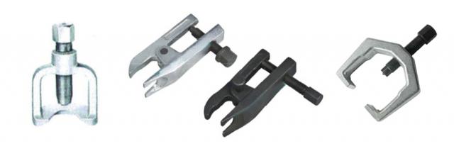

    และขออนุญาติถามต่อเลยแล้วกันครับ คือผมอยากจะแกะช่วงล่าง(เอาในส่วนด้านหน้าก่อนแล้วกั น) เอาตั้งแต่ถอดล้อ , เปลี่ยนลูกหมาก , เปลี่ยนบูชใหม่ จะลองทำด้วยตัวเองอยากทราบว่าอุปกรณ์ที่จำเป็นต้องมี มีอะไรบ้างครับ ที่ลองหาข้อมูลไว้คร่าวๆ ประมาณนี้ครับ
    1. เหล็ก 3 ขา สำหรับไว้ค้ำตอนยกรถขึ้น (แม่แรงมีแล้ว ที่ติดมากับรถ)
    2. ตัวเหล็กสำหรับดึงถอดลูกหมาก (สำหรับอุปกรณ์ตัวนี้ผมไม่แน่ใจว่ามันต้องใช้แบบไหนบ ้าง เพราะเห็นมีหลายแบบ คือแบบเดียวสามารถถอดลูกหมากได้ทุกตัว หรือแบบนึงใช้ดึงลูกหมากได้เพียงบางจุดเท่านั้น ข้อนี้คือสิ่งที่ยังไม่แน่ใจครับ เลยไม่รู้ว่าควรซื้อแบบไหนดี)

    ตัวถอดลูกหมากผมใช้ ตัวที่1 กับ 2 ครับ ตัวที่ 2 ตีนเป๊ดผมใช้ถอดตรงคันส่ง คันชักครับ

    ขอบคุณมากครับพี่ ก็แสดงว่าควรมีทั้ง แบบซ้ายสุด แล้วก็แบบตรงกลางถูกไหมครับ
    แล้วทีนี้เราจะรู้ได้ไงครับว่าควรเลือกซื้อขนาดไหน เพราะเห็นมี 23mm. , 27mm. , 34mm. อะไรประมาณนี้น่ะครับ

    จริง ๆ แนะนำแบบที่ 2-3 ครับ แต่ราคาจะสูงหน่อย ของผมใช้อยู่แบบที่ 1 ถูก ก็พอใช้ได้ แต่ก็ลำบากหน่อย ถ้าเล่นแบบลูกทุ่งก็ไม่ต้องใช้ก็ได้ครับใช้ฆ้อนหวดเล ย แต่รถซ้ำหน่อยและต้องมีเทคนิคนิดๆ ส่วนเครื่องมืออย่างอื่นก็แนะนำพวกชุดบล้อกสักชุดครั บ จะช่วยผ่อนแรงได้เพราะช่วงล่างมันแน่นทุกตัวเลย นอกนั้นก็คีม ไขควง ค่อย ๆ เก็บสะสมไปครับ ของบริษัทผมมีขายครับแต่ตอนนี้ไม่ใช่ช่วงลดราคา มันเลยราคาสูงเพราะเป็นยี้ห้อ Sata เป็นของช่างมืออาชีพ เลยไม่ค่อยอยากจะแนะนำสักเท่าใหร่ แต่ถ้าเงินถึงก็แนะนำครับดีจริง รับประกันตลอดอายุการใช้งาน

    ขอบคุณครับพี่สำหรับคำตอบ ตอนนี้ผมซื้อชุดเครื่องมือมาแล้วดังนี้ครับ
    - ประแจบล็อกเป็นเซ็ท 1 กล่อง (1,599 บาทไทย)
    - ประแจที่ด้านนึงเป็นปากตาย อีกด้านเป็นแหวน 1 ชุด (399 บาทไทย)
    - เหล็ก 3 ขา ค้ำรถ 1 คู่ (คู่ละ 450 บาทไทย)
    - ตัวเหล็กดูดลูกหมาก สรุปผมซื้อมาแบบที่ 2 จากในรูปด้านบน (ช่างแนะนำมาอันนี้) อิอิ (450 บาทไทย)

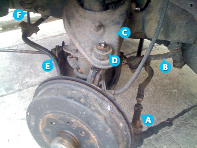

    หลังจากได้ซื้อเครื่องมือมาบางส่วน ก็เลยหาแบบฝึกหัดให้กับตัวเองครับ เนื่องจากอยากมีความรู้ติดตัวไว้บ้าง อิอิ
    บทที่ 1 สำหรับตัวผมเองคือถอดล้อออกมาครับ พร้อมทำความรู้จักส่วนประกอบต่างๆ
    หลังจากลองค้นคว้าจากในเว็บมาสักพักหนึ่ง แต่ยังไม่แน่ใจว่าผมเข้าใจถูกต้องหรือเปล่า เลยมาถามพี่ๆในนี้อีกทีเพื่อความชัวร์ครับ
    จากในภาพ
    a = ลูกหมากปลายแร็ค
    b = ไม่แน่ใจว่าใช่กล้องยาหรือเปล่านะครับ
    c = ปีกนกบน
    d = ลูกหมากปีกนกบน
    e = เหล็กกันโคลง
    f = ลูกหมากกันโคลง
    ไม่ทราบผมเข้าใจถูกต้องหรือเปล่า ถ้ามีอะไรผิดฝากพี่ๆแก้ไขด้วยนะครับ

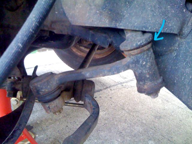

    สาเหตุที่ถอดล้อออกมาดู เนื่องจากขับไม่มั่นใจเลยครับ ทั้งที่เพิ่งส่งช่างซ่อมเสร็จมาแค่สัปดาห์เดียว ก็เลยคิดว่า พอกันทีขอลองทำเองแล้วกัน อิอิ
    อาการคือเสียงดัง อ๊อด แอ๊ด ตลอดเวลา , ขับพื้นขรุขระหรือลงหลุม แข็งมากๆ (เหมือนไม่มีระบบกันสะเทือนเลย) และอาจมีเสียงดัง "กึก" พร้อมทั้งแกว่งเล็กน้อยให้พอตื่นเต้น 555
    จากการตรวจสอบเบื้องต้น ลองขยับๆ เขย่าๆดู มันก็แน่นดีไม่เห็นมีตรงไหนหลวมเลยครับ แต่ก็มีหลายๆจุดที่ดูน่าเป็นห่วง
    อย่างเช่นในภาพนี้ ตรงที่ลูกศรชี้ มันมีช่องว่าง (คือเหมือนไม่ประกบกันสนิท) ยางที่รองอยู่ แห้ง หด แข็งหมดแล้วครับ
    แล้วก็ไม่ทราบว่าตัวนี้ถ้าต้องเปลี่ยน มันต้องเปลี่ยนทั้งแท่งเลย หรือว่าเปลี่ยนแค่ยางครับ

    สรุปว่าตัวคอนโซลของผมมันต้องถอดหน้ากากของวิทยุออกม าก่อนนะครับ (ส่วนที่เป็นสีส้ม)
    โดยต้องดึง Knob ทั้งสองข้างออกมา (ตรงที่ลูกศรชี้) แล้วจะเจอกับน็อตสองตัว ไขน็อตสองตัวออกก็จะดึงออกอย่างง่ายดายครับ
    แล้วก็ดึงมันออกมา รอซื้อเครื่องเล่นเพลงตัวใหม่มาใส่ จะได้ฟังเพลงกับเขาสักที อิอิ
