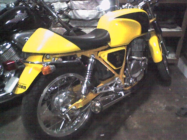

    รถโจมอบให้ โมใหม่ครับ
    เบาะ จ๊าบไหมครับ

    พี่อำนาจ นึกงัยทำเบาะแบบนี้ครับ สวยนะพี่ แต่มันไม่ได้ขนาดยังงัยชอบกล
    ผมว่าตูดมดที่เป็นของรุ่นมาร์คทรี มันจะแหลมมากกว่านี้นะครับ
    แบบในรูปนี้ผมว่าจะดูเข้าทรงมากกว่านะพี่

    Dec 2006
    71
    อืม...
    ได้แค่นี้ก็ดีแล้ว
    ฝีมือช่างแถวบ้าน
    นีแก้ต้องสองรอบแล้วนะ
    มองภาพรวมพอไหว หากลงรายละเอียดก็สอบตก
    หยวน ๆ ใช้ไปก่อน
