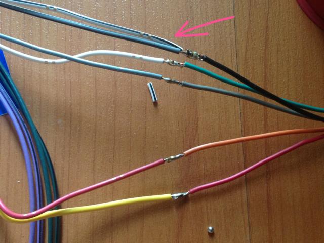

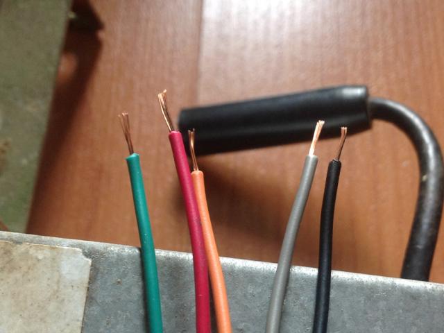

    ปอกสายออก
    เชื่อมสายใหม่และสายเก่าเข้าด้วยกัน
    * สังเกตตรงที่ลูกศรชี้นะครับ เดี๋ยวจะอธิบายทีหลัง อิอิ

    +++ปัญหาที่เกิดขึ้นหลังการติดตั้ง+++
    1.เครื่องเล่นตัวที่ซื้อมาใหม่นี้ ต้องการไฟจาก2เส้น
    - เส้นที่ 1 ต่อจากแบตเตอรี่ (ซึ่งมีฟิวส์ต่อคั่นอยู่ถ้าจำไม่ผิดน่าจะเป็น 1a)
    - เส้นที่ 2 ต่อจากระบบจุดระเบิด (ซึ่งมีฟิวส์ต่อคั่นอยู่ถ้าจำไม่ผิดน่าจะเป็น 3a)
    ข้อดีของรถผมคือมีสายไฟทั้งสองเส้นให้อยู่แล้ว แต่หลังจากลองเปิดเครื่อง ไฟเครื่องเล่นติดแว๊บนึงแล้วก็ดับทันทีจากนั้นก็ไม่ต ิด ก็เลยลองตรวจสอบอีกครั้งว่าสายไฟต่อถูกหรือไม่สรุปก็ คิดว่าน่าจะถูกเลยลองตรวจสอบฟิวส์ดูปรากฏว่าฟิวส์ขาด 1 ตัว รู้สึกจะเป็นตัว 1a เลยลองเอาฟิวส์ 10a เสียบเข้าไปแทน ลองเปิดอีกครั้งเครื่องติดทำงานได้ปกติได้แป๊บนึงแล้ วก็มีปัญหาข้อต่อไป
    แก้ไขครั้งสุดท้ายโดย kittytech : 09-05-2014 เมื่อ 23:20

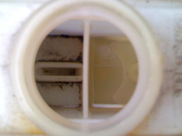

    เนื่องจากวันก่อนเปิดฝากระโปรงดูน้ำมันเบรค ขับเพลินไปหน่อยเปิดฝาออกมาดูแห้งอย่างนี้เลยครับ
    ชัดๆอีกรูป
    แห้งขนาดนี้ เคยทราบว่าจะมีอากาศเข้าไปอยู่ในสายไฮดรอลิกซึ่งไม่ใ ช่สิ่งที่ควรจะเป็นแน่ๆ สืบทราบมาว่าควรต้องถ่ายน้ำมันเบรคเดิมในระบบออกไปพร ้อมทั้งไล่อากาศออกให้หมด

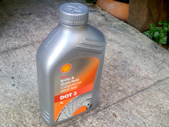

    ลองเซิร์ชหาข้อมูลไปเรื่อยๆ สรุปว่าโอเคไม่น่ายากงั้นเริ่มเลย
    เริ่มจากหาซื้อน้ำมันเบรค โดยดูจากในคู่มือรถ ซึ่งระบุว่าแบบ dot3 หรือ dot4 ก็ได้ เลยคิดว่าจะซื้อ dot4 เพราะจุดเดือดสูงกว่า แต่หาซื้อไม่ได้มันมีแต่ dot3 แถมมียี่ห้อเดียวด้วย ก็เลยเอามาลองก่อน

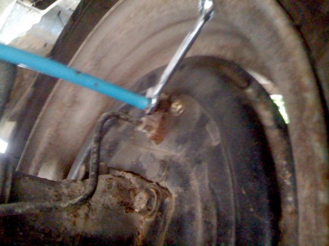

    ตรงล้อจะมีรูสำหรับปล่อยน้ำมันเบรค ก็ทำการต่อสายยางออกมาจากตรงนั้น (ที่เห็นเป็นเส้นสีฟ้า)

    จากข้อมูลหลายๆแหล่ง และที่บอกต่อๆกันมา จะบอกวิธีการว่า สตาร์ทเครื่องยนต์ ให้คนหนึ่งนั่งเหยียบเบรคย้ำๆไปเรื่อยๆ แล้วอีกคนไปคลายน็อต สลับกับขันเข้า ทำอย่างนี้ไปเรื่อยๆจนกว่าจะเห็นสีน้ำมันอันใหม่ไหลอ อกมาเป็นอันจบพิธี
    *แต่ผมไปเจออีกวิธี จำไม่ได้ว่ามาจากเว็บไหน วิธีการเป็นแบบนี้ครับ
    1.สตาร์ทเครื่องยนต์ทิ้งไว้
    2.คลายน็อต เหยียบเบรคย้ำๆ ประมาณ 2-3 ครั้ง จากนั้นให้เหยียบเบรคลงไปจนสุดแล้วค้างไว้ ในจังหวะนี้ให้ขันน็อตเข้าให้แน่น (ไม่ต้องแน่นมาก)
    3.เมื่อขันน็อตเข้าจนแน่นแล้วจึงค่อยปล่อยแป้นเบรค เมื่อปล่อยแป้นเบรคออกมาจนสุดแล้ว ให้คลายน็อตออกอีกครั้ง
    4.แล้วจึงเหยียบเบรคจนสุดแล้วค้างไว้ ในจังหวะนี้ให้ขันน็อตเข้าให้แน่น แล้วจึงปล่อยแป้นเบรค
    ทำเช่นนี้วนไปเรื่อยๆ จนไม่มีฟองอากาศออกมาจากท่อ และแป้นเบรครู้สึกตึงและแข็ง เป็นอันเสร็จหนึ่งล้อ
    (ผมลองนั่งพิจารณาดูแล้ว วิธีนี้ดูสมเหตุสมผลมากกว่าเพราะ เมื่อเหยียบเบรคเป็นการดันน้ำมันออกจากระบบ เมื่อปล่อยแป้นเบรคน้ำมันย่อมไหลย้อนกลับเข้าระบบ ดังนั้นในจังหวะนี้จึงต้องขันน็อตเข้าให้แน่นเพื่อไม ่ให้น้ำมันไหลย้อนกลับ หรือย้อนกลับในปริมาณน้อยที่สุดเท่าที่จะเป็นได้ เหมือนเป็นการบังคับให้น้ำมันไหลในทิศทางเดียว)
    5.ทำเช่นนี้กับทุกล้อโดยเริ่มจาก ล้อหลังขวา > ล้อหลังซ้าย > ล้อหน้าซ้าย > ล้อหน้าขวา เป็นอันเสร็จพิธีครับ
    ผมทำจนเสร็จสรรพ ได้น้ำมันส่วนเกินออกมาเท่านี้ครับ เป็นปริมาณที่เยอะหรือเปล่าไม่แน่ใจ มีน้ำมันใหม่ปนออกมาเยอะเกินไปหรือไม่อันนี้ไม่รู้ เปลืองไม่กลัว ขอเน้นชัวร์ไว้ก่อนครับ 555
    วันนี้ขอจบแต่เพียงเท่านี้ก่อนครับ มีวิธีการหรือขั้นตอนใดที่ผมทำผิด รบกวนรุ่นพี่ชี้แนะด้วยครับ
    แก้ไขครั้งสุดท้ายโดย kittytech : 09-05-2014 เมื่อ 23:32

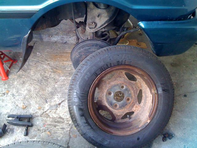

    เริ่มจาก ยกรถขึ้นและถอดล้อออกมา แต่เอ๊ะ มีคราบอะไรเปียกๆ

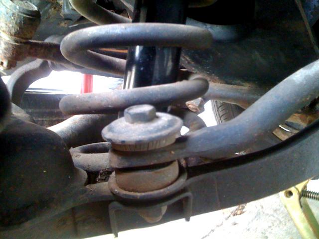

    แล้วขออนุญาติถามต่อแล้วกันครับ บูชปีกนกล่าง มันสามารถถอดออกมาได้ง่ายหรือเปล่าครับ ยังไม่กล้าถอดครับ

  14. #44
    Senior Member kittisayam's Avatar
    Nov 2011
    872
    ได้รับขอบคุณ 134 ครั้ง ใน 99 ข้อความ
    บูชโช้คตัวล่างจะหล่อจากโรงงานมาเลยครับ มันจะมีหูแล้วก็จะมีแหล็กกลม ๆ แล้วเจาะรูให้น็อตเบอร์ 10 หมุนได้ใช่ป่ะครับ ตัวนี้แหละ จะมียางดำ ๆ อยู่ ควรจะแน่นครับ ไม่แตกหลวมคลอน
    ส่วนถอดลูกหมากล่าง ถ้าไม่หลวมก็ถอดเปลี่ยนยางเฉพาะตัวลูกหมากกับคอม้าก็ พอครับ ไม่ต้องถอดตัวที่ติดกับปีกนกครับ
    ลูกหมากถอดเปลี่ยนยางได้ทุกตัวครับ ที่บอกว่าคล้าย ๆ มันหล่อติดกับลูกค้าด้วย เค้าเรียกว่าบ่าแข็ง เอาไขควงแบนตอกแงะ ๆ แซะ ๆ ก็ออกละ แล้วไปซื้อยางหุ้มทั่วไปมาใส่แทนได้เลยครับ
    ดังแต่ท่อ ล้อไม่หมุน
