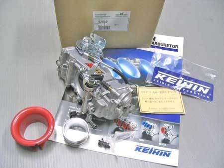

    คือผมอยากถามว่า คาบูร์ลูกชักที่พวกพี่ๆนิยมใช้กันน่ะครับ พี่ๆใช้ของอะไรกันครับ แล้วยี่ห้ออะไรที่ไม่ดีมีหรือเปล่าครับ ยังไงโปรดชี้แนะด้วยนะครับ ขอบคุณคร้าบ...

    พวกผมใช้ CR ซะส่วนมากครับ ส่วนFCR หรือแฟรชสไลด์ ไม่ได้เล่น
    เพราะมันแพง em87
    คาร์บูฯลูกชักถ้าเป็นของเดิมติดรถยี่ห้อ Mikuni ถ้าของแต่งก้อใช้ของ ไคฮิน รุ่นCR แนะนำให้ใช้ลูกชักแบบเดิมก้อเพียงพอแล้วครับ แต่ถ้าอยากแรงก้อมาเล่น CR หรือ FCR ได้ครับน้องท็อป
