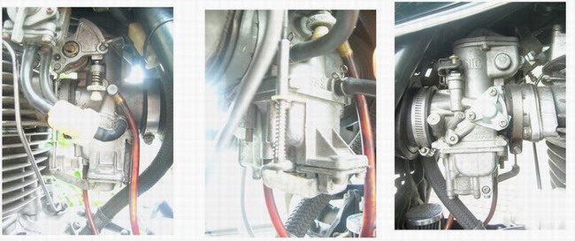

    อ้างอิง ข้อความดั้งเดิมโดยคุณ My Lam. อ่านข้อความ
    คือว่ารถเพื่อนผมใช้SR400แต่ใส่คาบูลูกชักของ SR500 น่ะครับ แล้วมีปัญหาอาการรอบเดินเบาสวิงครับ เราจะปรับจูนยังงัยได้บางครับ
    รบกวนพี่ๆช่วยตอบด้วยครับ............
    ผมก็เจอปัญหาเกี่ยวกับใช้คาบูครับ คือผมล้างคาบูแล้ว ตั้งจูนคาบูแล้วรอบก็ยังไม่นิ่ง (ผมไม่ค่อยมีความรู้เท่าไหร่นะครับ) มันจะมีปัญหามากตอนเครื่องไม่ร้อน รอบมันจะอยู่ที่1000 ไม่นิ่งด้วย พอลงต่ำกว่า 1000 ก็ดับเลย ตอนวิ่งถ้าไม่บิดรอบก็จะตกจนดับ พอเครื่องร้อน ตอนนี้ไม่ดับแล้วครับเพราะรอบมันไปอยู่ที่ 1500 แล้ว คือ รถผมถ้าไม่ดับ รอบจะอยู่ที่ประมาณ 1200 ถึงจะไม่ดับ ถ้าลง1000 มันจะลงจนดับเลยครับ รบกวนช่วยด้วยนะครับ เดือดร้อนมาก ขับช้าไม่ได้เลย มันจะดับบางทีรอบมันไม่ยอมลงด้วยครับ ช่วงผ่อนคันเร่งง่ะ ทำไงดี
    ตอนนี้ผมตั้ง : อากาศที่ 2 รอบ ,
    : หน้าแปลนคาบู , เข็มเร่ง , อยู่ตรงไหน แล้วดูยังไงครับ
    : มีเสียงดัง แต๊กๆ ด้วย วาล์วดังป่าวครับ แล้วตั้งเองได้มั้ย ตั้งยังไงครับ
    ปล. คือผมต้องทำเองครับ เพราะไม่ค่อยรู้จักใครและอยู่ต่างจังหวัดด้วย ไม่ค่อยมีใครเล่น sr รบกวนด้วยนะครับ ผมแนบรูป คาบู กับ วาล์ว เพื่อถามวิธีตั้งวาล์วครับ รบกวนผู้รู้ด้วยนะครับName:  Untitled-1.jpg

    อ้างอิง ข้อความดั้งเดิมโดยคุณ viput อ่านข้อความ
    เสีนงดังแต๊กๆ อาจจะเป็นที่เสียงวาวล์ ซึ่งรถผมก็เป็น แล้วลองตั้งตามนี้ โดยปกติแล้วค่าการตั้งวาวล์ จะอยู่ที่ ไอเสีย 0.2 แล้วไอดีค่าจะอยู่ที่ 0.15 โดย วัดจากฟิลเลอร์ตั้งวาวล์ แต่ผมไม่แน่ใจว่า รถที่ใช้วาวล์รั่วรึป่าว จะตั้งได้ตามค่ามาตรฐานรึป่าวนะครับ แต่อย่างรถผมถอดมาบดวาวล์แล้วตั้งตามค่ามาตรฐานก็เงี ยบเป็นปกติแล้ว
    ผมว่าน่าจะดูตรงการตั้งรอบเดินเบานะครับ ไม่รู้ว่าลองทำหรือยัง ของผมเป็นคาร์บูแวคคั่ม นะ แต่คิดว่าคงมีหลักการคล้ายกัน ถ้ายังไม่ได้ทำลองย้อนกลับไปดูหน้าที่ผ่านมา
