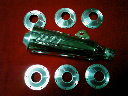

    มาตรฐาน อยากทราบว่า ที่เค้าเรียกว่าจำนวนแผ่นในท่อแท๊ป หมายความว่ายังไงครับผม
    เคยได้ยินมาว่า ความดังของเสียงท่อก็มาจากจำนวน ของแผ่นที่ว่านี้ด้วยหรอครับ
    เลยอยากทราบว่าแผ่นที่ว่านี้ มีลักษณะอย่างไรและใช้ทำหน้าที่อะไรครับขอตวามรู้ด้ว ยครับผม
    จริงครับที่ว่าจำนวนแผ่นยิ่งมาก ยิ่งดัง แต่ถ้าอยากให้เสียงดังแบบโดนใจแม่ก็ต้อง ใส่ปลายเปิด(ในรูปเป็นปลายปิด)
    ส่วนนี่คือปลายเปิด ครับ ดังและระบายได้ดี
