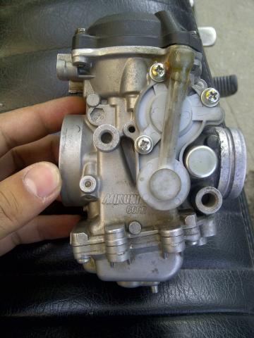

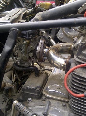

    อ้างอิง ข้อความดั้งเดิมโดยคุณ ejeepeng อ่านข้อความ
    พอได้รถมาก็ขี่ไม่ได้คาร์บูไม่ไหว คอหลีดรั่ว ระบบไฟเเย่ ตัดสินใจบิ้วใหม่ทั้งหมด
    คาร์บูผมตัดสินใจใช้ของเอสอาร์มีคนเเนะนำมาไม่รู้ดีป ่าวเเต่อยากลอง 555+
    แนบเอกสาร 3378953
    ในจะเล่นคาร์บูเดี่ยวก็ต้องสร้างคอหลีดขึ้นมาใหม่ จับรวม 2 เป็น 1
    แนบเอกสาร 3378963
    แนบเอกสาร 3378969
    อ้าวแล้วคอหลีดผมหล่ะ มีปัญหาอะไรหรือป่าว

    อ้างอิง ข้อความดั้งเดิมโดยคุณ sun_hs8dce อ่านข้อความ
    คุณอาร์ทถามเรื่องคาบูหน่อยครับ แปลงใช้ของรุ่นไหนใส่ดี แล้วที่คุณทำเป็นคาบูเดียวใช้ได้ดีมั้ยครับ ทำขายมั้ย ค่าตัวเท่าไหร่
    ขอบคุณครับ
    n pro ครับ นมหนูเบอร์135 อยู่เลย หรือไม่ก็ K เหลี่ยม (ถ้าเครื่องไม่มีปัญหานะครับ สูตรนี้ใช้ได้)คอหลีด650 งานเหล็ก
    ปล. เอ็นโปรเบิกของใหม่เลยนะครับ ดีที่สุด จูนง่ายที่สุด ของเก่ามือ2มักชอบมีปัญหา มือ1ของแท้เบิกศูนย์ ราคาอยู่ที่2100-2600 แล้วแต่ใครหาแหล่งซื้อถูกๆได้
    แต่ถ้าจะเอาคาร์บู2ตัวเหมือนเดิมผมก็มีหลีดแปลงn pro งานไทยทำ ขาย1000 ค่าส่ง100
    ข้อดีของคาร์บูเดี่ยว
    - จูนสะดวก
    - แปลงสายง่าย
    - คันเร่งไม่หนัก บิด เบาๆ
    ข้อเสียบูเดี่ยว
    -เครื่องต้องดี ถ้าไม่ดี จะจูนลงยาก เพราะ ปริมาตรสูบแต่ละข้างไม่เท่ากัน การเผาใหม้ไม่เท่ากัน จูนละเอียดไม่ได้ นี่ยังไม่รวมใระบบวาว ที่เปิด ปิด คาย ไม่เท่ากัน นึกต่อเอาเอง
    -ประหยัดงบ
    ข้อดีคาร์บูคู่
    -ปรับได้ละเอียก สารถมารถปรับ แต่ละลูกให้ไม่เท่ากันได้ ตามสภาวะของเครื่องที่ต้องการ อากาศและน้ำมันไม่เท่ากัน
    ข้อเสีย
    -คันเร่งจะหนัก
    -แปลงตัวยกยาก ที่ทำเป็นแบบสาย เดี่ยวมา2 ที่ทำๆกัน มักมีปัญหาดึงลูกชัดขึ้นไม่เท่ากัน ไม่พร้อมกับ ปรับตั้งเยอะ
    -ใช้งบเยอะ
    พิจารณาดูครับ ว่ารับแบบใหนได้
    แต่ส่วนตัว ผมเลือกเดีั่ยว เพราะ บิดเบามือดี จะได้เอาแรงที่เหลือไปใช้ในส่วนอื่นเช่นการบังคับรถ เพราะ รถผมแปลงทรงเยอะ ขี่ลำบาก
