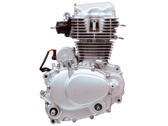

สวัสดีครับ เพื่อน ๆ พี่ ๆ น้อง ๆ ชาวคลาสสิค
ช่วงนี้เห็นชาลี วิ่งกันมากมาย ครับ มีทั้งเดิม ๆ , แต่งสวยงาม, แต่งโหด, ฯลฯ ครับ แล้วแต่จะแต่งกัน เอา....แล้วยังไงต่อละครับ ก็วันนี้ผมนึกขึ้นได้ว่า ชาลี ที่ผมมีอยู่ก็ได้เปลี่ยนเครื่องยนต์ใหม่เช่นกัน เพราะว่าแม่บ้านอยากได้รถเล็ก ไว้จ่ายกับข้าว แถมเงื่อนไข คือ เครื่องต้องใช้ง่ายเหมือนรถใหม่ (ไม่เอารถใหม่ไปเลยเปล่า) เจ้าเครื่องตัวเก่าก็ดันงอแงไม่ยอมทำงานซะงั้น เสนอว่าจะเอาเครื่องเชียงกง ก็ไม่เอากลัวมีปัญหาเสียกลางทาง จะเอาเครื่องเวฟ ก็ไม่ยอม เพราะจะเอารถไปแจ้งเปลี่ยนเครื่อง (ชาลีผมมีทะเบียนครับ) แล้วทีนี้จะเอาไงดี ก็เลยต้องไปพึ่งเครื่องจีน ที่เห็นสามล้อเครื่องเขาใช้กัน ตอนแรกก็เสียวจะเสียเงินเปล่า แต่เอาก็เอา ต้องหาวิธีสนอง Need คุณเธอให้ได้ พอได้มา เอ.....มันคล้าย ๆ เครื่องดรีมคุรุจัง แต่เครื่องดันเป็น 110 แถมไม่มีตัวตั้งสปริงครัชอีก (จะได้เรื่องไหมหนอ) หลังจากติดตั้งก็ใช้มาจนจะ 3 เดือนแล้ว นึกขึ้นได้ว่าเครื่องใหม่ ใช้งานสัก 1000 Km หรือ 3 เดือน ต้องถ่ายน้ำมันเครื่องครั้งแรก แต่เครื่องจีนไม่แน่ใจ ก็เลยจัดไปเลย 1 รอบ น้ำมันที่มากับเครื่อง ตอนเปิดดูครั้งแรกยังใสมาก แต่พอถ่ายออกมา ค่อนข้างคล้ำครับ ออกจะน้ำตาลไหม้เลย แสดงว่าน้ำมันไม่ค่อยดีเท่าไร ดังนั้นควรจะใช้งานสัก 1 เดือนแล้วถ่ายน้ำมันเครื่องเลยก็จะดีครับ ตอนนี้ในการใช้งานก็ดีเป็นที่น่าพอใจครับ แต่คงต้องดูต่อไปว่าจะเป็นอย่างไร หรือถ้ามีโอกาสรื้อ จะนำภาพมาฝาก เพราะดู ๆ แล้วบ้างอย่างอาจจะต้องดัดแปลงครับ
อันนี้สเปคเครื่อง 100 ซีซี กับ 110 ซีซี
Model:1P50FMG-A/1P52FMH-A
Displacement: 97ml/107ml
Compression ratio: 8.6:1/9.0:1
Primary reduction(auto clutched): 4.059
Bore*Stroke: 50mm*49.5mm/52.4mm*49.5mm
Max.Net Power & Rotating Speed: 4.4kw/7500r/min/4.6kw/7500r/min
Rated Power & Rotating Speed: 4.1kw/7500r/min/4.5kw/7500r/min
Max.Torpue & Rotating Speed: 6.5N.m/5000r/min/6.9N.m/4500r/min
Min.Fuel Consumption: ≤367g/kw.h
Ldling Speed: 1500r/min
Ignition: CDI
Starter: Electric starter/Kick starter
Lubrication: Pressure/splash
Transmission: 4 speed
น้ำมันเครื่องประมาณ 0.7-0.8 ลิตรครับ
มีทั้งไดร์สตาร์ทบนและล่าง

รูปเครื่องครับ

ตัวบน 200 ซีซี วันอาทิตย์เห็นมีคนไปซื้อ ราคา 10,000 ต้นๆ
