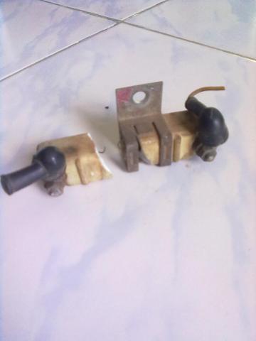

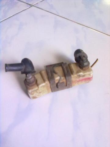

    อาการ คือ ในรอบเดินเบามันไม่นิ่ง มันสะดุดและเครื่องกระพือ บางทีต้องเร่งเครื่องช่วยไม่ให้ดับ เวลาวิ่งลากยาวๆพอถอนคันเร่งเสียงเครื่องระเบิดปังๆค รับ ตั้งไฟแล้วก็ยังไม่หาย เปลี่ยนหน้าทองขาวใหม่แล้วสักพักก็จะกลับมาเป็นอีก ( คาร์บูก็ปรับแล้ว เปลี่ยนสายหัวเทียนและคอล์ยใหม่แล้ว ) ลองดึงสายหัวเทียนเช็คดูเสียงเครื่องก็คล้ายๆกันทุกห ัว ผมอาจจะตอบพี่ด้วยภาษาที่พี่ต้องทำความเข้าใจอีกทีนะ ครับ นั้นคืออาการมันเป็นประมาณนี้ครับ ขอบคุณพี่หมอมากครับ รวมทั้งพี่ๆทุกท่านครับ
    สวัสดีครับพี่หมอและพี่ๆทุกท่าน อาการรถผมดีขึ้นแล้วครับ เหมือนเส้นผมบังภูเขาครับพี่หมอ คือรถผมตั้งแต่ได้มายังไม่ได้เดินระบบไฟใหม่ครับ อุปกรณ์ของระบบไฟน่าจะเป็นชิ้นส่วนเดิมเสียส่ววนใหญ่ และอาการที่มันสะดุดคือระบบไฟจริงๆครับ ผมก็แก้ไขอย่างที่พี่ๆบอกมันก็ไม่หายสักที จนสังเกตุเห็นอุปกรณืตัวหนึ่ง เหมือนฟิวหรือไดโอดหรือเปล่าผมเรียกไม่ถูกครบ ไอ้ตัวที่ว่ามันร้าวครับ พอถอดออกมาก็แยกเป็นสองชิ้นเลยครับ ผมก็เลยต่อตรงปรากฏว่าอาการเดินสะดุดหายเลยครับ เครื่องเดินนิ่งครับ หน้าตาเจ้าตัวปัญหาครับพี่หมอ

    ตัวความต้านทานครับพี่ทรัพย์ ลดกระแสจะ12vเป็น9vก่อนเข้าคอยล์ครับพี่ แล้วพี่มีอะไหล่หรือเปล่าครับ??? ถ้าไม่มี....เดี๋ยวจัดไปครับพี่
