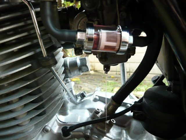

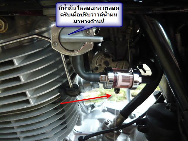

    มาตรฐาน เห็นคำถามน่าสนใจเลยเอามาถามต่อครับอยากรู้ๆ
    http://www.dbigbike.com/webboard/ind...?topic=17135.0
    คือว่าเมื่อผมบิดวาวล์น้ำมันมาด้านนี้ตามรูปอ่ะ ครับ แล้วจะเห็นว่ามีน้ำมันไหลออกมาจากรูด้านใต้ คาบู ตลอดเลย ครับ
    อาการนี้มันพึ่งเกิดขึ้น ตอนแรกผมแก้ปัญหาโดยถอดคาบูออกมาล้างเองครับ ปรากฎว่าด้านในตรง ลูกลอยสนิมเต็มไปหมดเลย
    ผมเลยไปซื้อกรองน้ำมันมาใส่ครับ แต่เมื่อล้างคาบู และประกอบใส่เสร็จแล้วลองบิด วาวล์น้ำมันมาดังตำแหน่งดังกล่าว
    แต่ก็ยังมีน้ำมันไหลออกมาอยู่เลยครับ รบกวนพี่ๆ ทั้งหลายช่วยผมด้วยครับ

    อ้างอิง ข้อความดั้งเดิมโดยคุณ BusoH69 อ่านข้อความ
    อืมมมมม...ถ้าบิดก็อกมาทางนี้น้ำมันมันมันไหลมาตลอดอ ยู่แล้วครับเพราะมันเป็นการเปิดตรงเลย
    ถ้าบิดลงจะเป็นก็อก1
    และถ้าบิดมาทางซ้ายจะเป็นก็อก2
    ครับ

    อ้างอิง ข้อความดั้งเดิมโดยคุณ devildej อ่านข้อความ
    ถ้าบิดลงจะเป็นก็อก1
    ครับ
    อัน นี้ จาก ประ สบ การณ์ ตรง นะ ครับ เมื่อ ตอน ใช้ sr400 ปี 1983 คาร์บูลูชัก
    ตอน ผม ได้ รถ มา รถ ผม ไม่ มี กรอง เบนซิน เลย
    คือ สาย น้ำ มัน ต่อ ตรง จาก ก็อก ถึง คาร์ บู
    ใช้ รถ มา ไม่ เคย มี ปัน หา
    แต่ วัน นึง ผม ก็ ไป ซื้อกรอง เบน ซิน แก้ว แบบ ใน รูป เลย ครับ มา ใส่
    ขี่ ไป ได้ มั่ย ทัน ถึง ไหน
    มี อา การ น้ำ มัน ไหล จาก ตูด คาร์ บู เหมือน ลูก ลอย ค้าง
    ก็ ไม่ ได้ คิด อะ ไร
    แล้ว ก็ ถอด คาร์ บู ออก มา ล้าง ก็ หาย แต่ ใช้ ได้ แปป เดียว ย้ำ ว่า เเปป เดียว จริงๆ คือ ขี่ จากร้านช่าง ยังไม่ทันถึงบ้าน เป็นอีกแล้ว
    เป็น อยู่ แบบ นี้ หลาย รอบ เลย ลอง ถอด กรอง เบนซิน ออก
    หาย เป็น ปลิด ทิ้ง เลย ครับ
    อัน นี้ เป็น ประ สบ การณ์ ตรง ของ ผม นะครับ
    ขอโทดที่เล่ายาวไปหน่อย ^^^^
