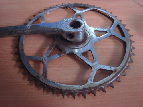

    เมื่อคืนนี้กลับบ้านเร็ว เลยพอมีเวลานำจานวายมาถ่ายภาพให้ชมกันครับ
    จานทั้งคู่เป็นของรถขนาด28" สันนิษฐานว่าเป็นงานของอังกฤษ ที่ใช้คำว่าสันนิษฐานเก็เพราะว่า ไม่ได้ตอกอักษรที่บอกว่าทำจากอังกฤษ แต่ดูเปรียบเทียบลักษณะจากจานอังกฤษที่เคยเห็นมาหลาย ๆอัน ทั้งลักษณะโครเมี่ยม ขอบมุมของขาจานโซ่ อ้อ..! ลืมบอกไปว่าขาจานโซ่แบบนี้ เค้าเรียกกันว่า"ขากลม" หรือ"ขาท้องปลิง" ซึ่งอย่างหลังน่าจะเรียกได้เห็นภาพที่ชัดเจนกว่า ก็เพราะขาไม่ได้กลมเสียทีเดียว แต่จะกลมๆรีๆคล้ายท้องปลิง
    จานโซ่ทั้งสอง น่าจะเป็นของอังกฤษทั้งคู่ แต่ก็มีความแตกต่างในรายละเอียดที่ตัวy และการฉลุ ส่วนขาจานโซ่ จะมีลักษณะที่คล้ายกัน

    จุดที่ควรสังเกตอย่างหนึ่งก็คือปลายขาจานโซ่ของจานทั ้งสองอัน จะมีลักษณะขอบโค้งกลมโผล่พ้นแนวเส้นตรงของขาจานโซ่( ไม่รู้ว่าจะเรียกอย่างไร แต่หากใช้คำว่า"กลมตุ่ยออกมา" น่าจะเข้าใจง่ายกว่า )
    ซึ่งปลายขาจานวายที่โปนออกมาแบบนี้ พบในจานของรถหลายยี่ห้อเช่น บีเอสเอ หรือรถในเมืองเบอร์มิ่งแฮม ซึ่งคงต้องไปหารูปมาเพิ่มเติมเพื่อสนับสนุนข้อสันนิษ ฐานนี้อีกครั้ง
    และลองสังเกตดูกับขาของจานโซ่รถทางราเล่ห์ จะไม่เป็นแบบนี้

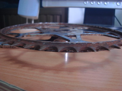

    ดูภาพด้านหลังกันบ้าง เสียดายที่ถ่ายมาเพียงอันเดียว เพราะเห็นว่าจานทั้งสองอันมีลักษณะด้านหลังเหมือนกัน แต่ก็ได้จับมาซ้อนแล้วถ่ายให้เห็นเปรียบเทียบว่า ความกว้างของมุมที่ปีกตัววายแตกต่างกันอย่างไร
    จากภาพที่ถ่ายให้ดูจะเห็นว่า จานวายคงจะเป็นทรงมาตรฐาน หรือทรงนิยม ที่แต่ละโรงงานก็สร้างบล็อคขึ้นมา และผลิตจานโซ่ออกขาย ดังนั้นจึงมีความไม่เหมือนกันในเรื่องรายละเอียดต่าง ๆ
    ดังนั้นการจะดูจานโซ่ อาจจะต้องอาศัยการดูลักษณะอื่นๆประกอบกันเช่นผิวโครเ มี่ยม ขอบ มุม ความปราณีตของงาน และควรหมั่นสังเกตจานโซ่ของรถยี่ห้ออื่นๆให้หลากหลาย เพื่อความคุ้นตาครับ

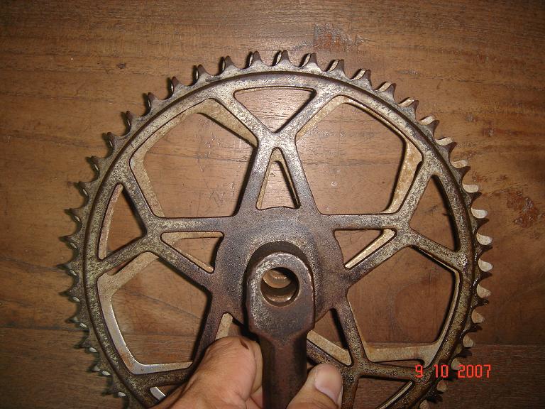

    รูปจานตัววายอีกแบบหนึ่ง ติดรถมา คนขายบอกว่าอาจจะเป็นญี่ปุ่นหรือเยอรมัน สังเกตความแตกต่างกับจานอื่นๆบริเวณช่วงต่อระหว่างขา กับจาน และการมนของขาช่วงใกล้ๆกับสลักบันได เอาไว้เป็นข้อมูลครับ
