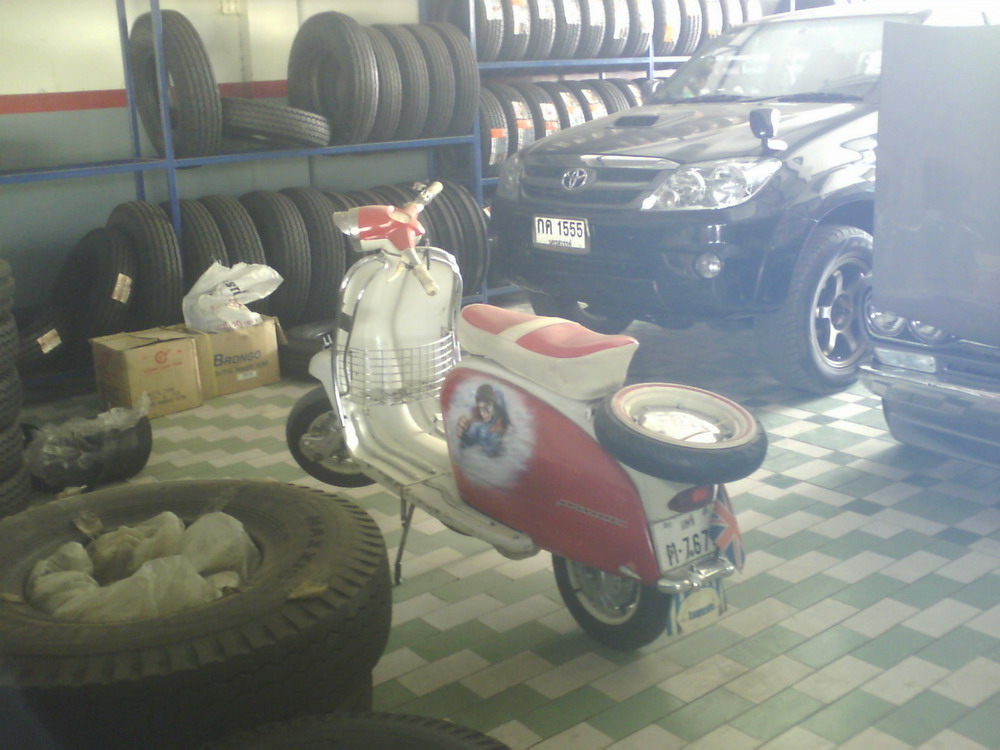

    รถคันนี้ใช่ Lam 3Li ป่ะครับ
    แล้ว ความสมบูรณ์แค่ไหน??
    คืออยากซื้ออ่ะครับ แต่ดูรถแลมไม่เป็นจริงๆ
    ช่วยหน่อยนะครับ
    ปล. จะให้ดี อยากรู้ค่าทำสีใหม่ กะอุปกรณ์ตกแต่งเล็กๆน้อยๆด้วยนะครับ
    แบบว่า ไม่รู้เรื่องแลมจริงๆอ่ะ

    จะให้ชมรึติดีล่ะคับ แล้วราคาเท่าไหร่ล่ะ แต่ดูเหมือนจะแปลงของใส่เยอะเหมือนกันนะคับ -*-

    หึ หึ
    สภาพโดยรวมก็โอเคนะครับ มีดั้งที่ไม่ตรงรุ่น ดั้งที่ใส่เปนของพวก ทีวี สเป
    ส่วนลายเซ็น ที่ติดฝากระโปรงด้านเครื่อง ไม่ใช่ครับ มันเปนของรุ่น 2
    ของที่ขาด ที่เห็นจากรูป มีก๊อกน้ำมัน ฝาเก๊ะ ตรงที่ล็อคกุญแจ ไม่ตรงรุ่นครับ
    มันต้องมีแกนที่เป็นจีบแหลมออกมา ไว้เปิดปิด
    ส่วนเรื่องแท้ ไม่แท้ ก็คงต้องไปดูอีกทีครับ ภายในไม่เห็นครับ
    ผิดพลากประการใด เซียนคนอื่นๆ ก็ เม้นต่อได้นะครับ

    โอ้โห เห็นภาพแค่นี้ ยังรู้ถึงขนาดนี้ นับถือเลยพี่เอ๊ยยยยย
    ราคาขาย 40000 บาทอ่ะครับ แพงไปมั้ยเอ่ย
    ช่วยติ ชม หน่อยนะครับ คือ พี่ที่รู้จักกันเค้าจะขายต่อน่ะ

    เพิ่มเติมน่ะครับ
    สำหรับราคา40000บาท คืออยากทราบว่าเครื่องเป็นไง เครื่องดีมั้ย สภาพเป็นไง ถ้าเครื่องดี(สตาร์ทติดง่าย ลูกแน่น ขี่ดี ฯลฯ) ขี่แล้วรู้สึกว่าโอเค+กับสภาพภายนอกที่เห็นในรูป ก็ถือว่าโอเคน่ะครับ พอซื้อได้ ราคากลางๆ ไม่ถูกไม่แพง แต่ถ้าเครื่องไม่ดี ก็แล้วแต่อีกน่ะครับว่าเป็นที่อะไร แต่ล่ะอย่างซ่อมราคาไม่เท่ากัน ถ้าถามเจ้าของคร่าวๆก็น่าจะพอรู้ (แต่เจ้าของบางคนก็ไม่บอก555)
    ส่วนเรื่องโครงแท้ เครื่องแท้ ไม่เห็นน่ะครับ ไม่มีรูปที่เปิดฝาข้าง แต่คิดว่าน่าจะแท้ลองเช็คดูครับ ว่าโครงเป็น Li หรือ Lis เผื่อฟลุกเลขโครงเป็น Lis ก็อาจจะมาทำกลับ เป็นสเปก็ครับได้
    เรื่องฝาข้าง ถ้าไม่ชอบลาย ถอดมาทำสีใหม่ก็ได้ครับ ราคาขึ้นแล้วแต่ร้านครับ 2000-4000 ประมาณน่ะ ราคาอาจถูกกว่า+แพงกว่า ก็ได้ครับแต่ล่ะร้านไม่เท่ากัน แล้วแต่สี แล้วแต่ลาย
    แล้วก็รู้สึกว่าลูกบิดฝาข้างจะอยู่ผิดลักษณะของมันคร ับ(รุ่น3ปกติเมื่อล็อคกับฝาข้างแล้วจะมีลักษณะชี้ไปข ้างหน้า) ไม่ทราบว่าใส่ผิดหรือเป็นของรุ่น2หว่าไม่แน่ใจ(สายตา พร่ามัว)

    ใช่แอลไอแน่นอนจ่ะ
    เค้าขายเท่าไหร่เอ่ยคันนี้
    มีทบ.มั้ย

    ขายอยู่ 45000 ครับ แต่คงลดได้
    พอดีได้ราคาน้องๆ เลย ได้ 40000 อ่ะครับ

    แพงไปนิสจ่ะ
    ถ้าเครื่องดีและจบก็ไม่น่ามีปัญหา
    ลายเซ็นฝากระโปรงเป็นของแลมสอง
    ดั้งไม่ใช่ของแอลไอ

    คันที่ จอดอยู่ซ้ายมือของ Fortuner (รูป แรก)
    สวย โดน เจงๆๆ

    อะไหล่แลมหายาก + แพงมั้ยหนอ

    มาตรฐาน ถ้ามีทะเบียนก็ซื้อเลย
    ถ้ามีทะเบียนก็ซื้อเลยครับ แต่ถ้าไม่มีก็ลองหยุดคิดดูนิดนึงครับ
    ส่วนเรื่องของขาดนิดขาดหน่อย มันไม่ใช่ปัญหามากมาย ตามหาได้ในโลกนี้
    คิดจะขี่ก็ต้องสู้นะ อะไหล่อินเดีย เวียดนามมีอีกเยอะ คุณภาพพอใช้ได้
    ลองดูก่อน อย่าเพิ่งกลัวไปจนไม่กล้าเล่น
