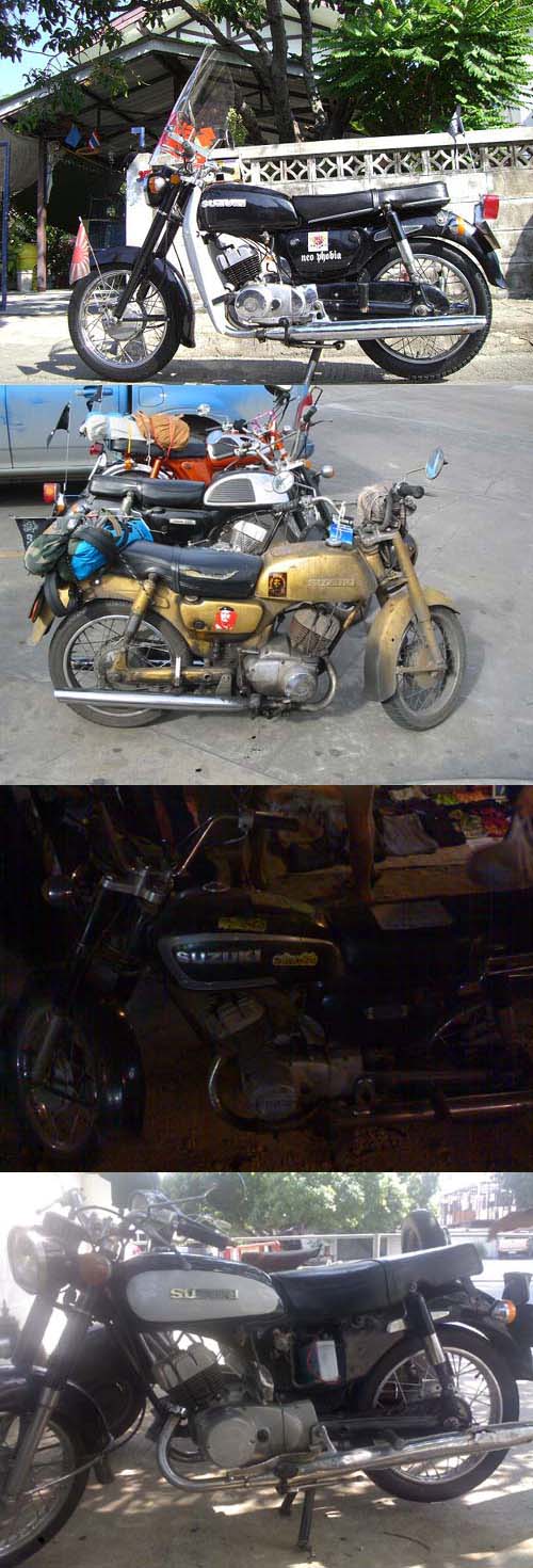

    เกือบซื้อไปแล้ว.....ช่วยตอบทีครับสรุปพวกนี้มันMark 3หมดเลยหรอครับ????....
    แล้วทำไมมันแตกต่างกันจังเลยครับ....(โดนเพื่อนว่าเป ้นพวกเรื่องมากเครียดจัดเลยลองมาถามนี่แหล่ะครับT_T)
    รูปแรกของพี่ที่คลับkนี่มาร์คไรครับ??.....
    รูปที่2คนรู้จักบอกมาร์ค3??.....
    รูปที่3ไปดูที่รัชดารู้สึกสนใจอยู่แต่เขาบอกว่ามาร์ค 3เลยตกใจว่าทำไมมาร์ค3อันนี้มันดูถังใหญ่กว่ารูป2... .ทั้งที่เขาก็บอกว่ามาร์ค3เหมือนกัน???......แถมชิ้น ส่วนอย่างไฟหน้าหรือเข็มไมรูป4เหลี่ยมๆ...งงงับT_T
    รูป4ของเพื่อนผมฝากถามครับอู่เขาบอกว่ามาร์ค4แต่ถามบ างคนตอบว่ามาร์ค3???ในเล่มยังเขียนมาร์ค4เลย??...... .
    เอ๊ะงงK125มาร์ค3มีกี่แบบครับ??.....แล้วถ้าผมจะหาซื ้อแบบรถแบบรูปที่3ถัง6เหลี่ยมผมตองบอกเขาว่าอย่างไรค รับ??...(อายเหมือนกันครับที่มาถามเรื่องง่ายๆที่ผมไ ม่รู้แบบนี้T_T)

    Cool ตอบคุณน้องที่สงสัยเรื่องรุ่น ตอบตามที่รู้นะ...
    อ้างอิง ข้อความดั้งเดิมโดยคุณ Gorezilla อ่านข้อความ
    ***ขออนุญาติยืมรูปรถพวกพี่ๆมาใช้ด้วยนะครับหาตัวอย่ างยากเหลือเกินT_T****
    em89
    แล้วสภาพเครื่องการใช้งานรถ k1-3 ต่างกันไหมครับ.....ช่วยตอบทีนะครับ^^"
    เอาไงดี...
    K-125 ตัว mark 3-4 มันมีหลายตัวอ่ะ ขนาดขี่กันมา ยังเถียงกันอยู่เรยว่ามันยังไงเเน่ 555+ เกิดไม่ทันตอนรถรุ่นนี้เข้ามาขายว่ะ เเต่คันเเรกในรูปน่ะรถผมเอง mark 3 ไมล์จม
    คันที่สอง นี่รู้สึกว่าจะใส่ถัง a-100 นะเป็น mark 3หรือ 4 ไม่ชัวร์เหมือนกัน เเต่ดูที่เสื้อสูบน่ะมันเหมือนของผม รถของคนในกลุ่ม เเต่ไม่เคยถามอ่ะว่าทีเเรกมามันเป็นยังไง เพราะน้าเเกได้มาตั้งเเต่ทีเเรกยังไงเเกก็ขี่มาอย่าง นั้น
    ส่วนคันที่ 3 เนี่ยถังเหมือนของผม เเต่ที่บอกว่าไมล์เหลี่ยมนี่ไม่เเน่ใจ ว่ากะโหลกข้ามรุ่นรึเปล่า กะโหลกของ s-10 หรือ k-10 หรือเปล่า เพราะมันสามารถลงกันได้
    คันที่ 4 นี่ก็มาร์ค 3
    สรุป โดยรวมของมาร์ค 3 จะต่างกับรุ่นอื่น( mark 1-2)ที่ถังนํ้ามันจะเป็นทรงมะละกอ mark4 ก็ทรงนี้เหมือนกัน เเล้วก็ไฟท้ายจะเป็นทรงสี่เหลี่ยมเหมือน a-100 หูขายึดไฟเลี้ยวจะต่างกับ mark 1-2 เเล้วก็ฝาปิดกรอกงอากาศจะเป็นชิ้นเดียว ไม่เหมือน mark 1-2 ที่เป็น 2 ชิ้นเเยกเหมือนกับ หมู เสื้อสูบฝาบนทรงจะออกเหลี่ยมกว่า เเละครีบถี่กว่า กระเป๋าข้างเป็นพลาสติก ฝาปิดถังออโต้ลูปเป็น พลาสติก โช้คหน้าต่างกันกับ mark 1-2 เเละฝาถังนํ้ามัน mark 3-4 จะไม่มีโลโก้ตัว s นะ โลโลโก้ตรงกระเป๋าก็เป็นพลาสติก มีตัวเลข 125 เเค่นั้น
    mark 3-4 จะต่างกันที่ชุดกะโลกไฟหน้า ของ mark 4 จะเป็นไมล์ลอยเเยกจากไฟหน้า เเค่นั้นนะที่เห็นชัดๆ ที่เหลือมันจะเหมือนๆกับ mark 3 เกือบทั้งหมดไม่เคยเทียบกันดูจะจะซักที mark 3 มีตัวเดียว mark 4 มี 2 ตัว นะเท่าที่เคยเห็นมา มันจะมีตัวไมล์ลอยท่อตะเข็บไฟทองขาว กับตัวไมล์ลอยท่อบาซูก้าเเล้วมีเพลทกับยางข้างถังอัน ใหญ่ไฟCDIจากโรงงานรู้สึกว่าตัวนี้จะนำเข้าจากญี่ปุ่ นนะ
    ตัวถังนํ้ามันจะใหญ่กว่านะเท่าที่สังเกตุเห็น โดยเฉลี่ยทั้ง 4 รุ่น ถังนํ้ามันจะจุประมาณ 8-9 ลิตรนะในตระกูล K เดี๋ยวหาผู้เชี่ยวชาญอีกท่านมาอ้างอิงก่อน น้าหนุ่มถ้าอ่านเจอรบกวนหารูป mark 4 ตัว CDI มาลงให้ดูทีครับเพื่อเป็นความรู้กับน้องๆผู้ที่สนใจร ถในตระกูลนี้
    ส่วนรายละเอียดเครื่อง ยนต์ มันเท่ากันนะในตระกูลนี้ 125 cc.
    ปล. ผิดพลาดประการใดขออภัย มา ณ ที่นี้ด้วยใครมีข้อมูลกับรูปช่วยอัพนิดนึงนะ...

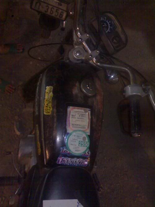

    เห็นที่รัชดาเขาว่าหน้าปัดดันเดิมเนี่ยของเดิมมันเลย ??....เหลี่ยมๆ
    ....แล้วจากรูป3กับ4ผมดูแล้วถังรูป3มันมีเหลี่ยมใหญ่ ๆแต่ของรูป4มันมนไม่มีเหลี่ยมแถมเล็กกว่าด้วย?

    มาตรฐาน ตอบๆๆ
    ในรูปเนี้ย มันเปงK125 รุ่นไมล์ลอยคับ บางคนเรียกว่า m4 บางคนเรียกว่าK125 L
    บางคนเรียกว่าM3ไมล์ลอย อันนี้ไม่ทราบ แน่ชัดว่าเรียกว่ารุ่นอะไร เพราะผมก็เกิดไม่ทันเหมือนกัน
    ไมล์ที่เห้นเปงของเดิมๆๆแท้ๆๆ แน่นอนคับ รุ่นนี้รู้สึกมันจะเปง รถที่"จดทะเบียนรถประกอบจากชิ้นส่วนอุปกรณ์รถเก่า"(ใ นเล่มทะเบียนมันเขียนไว้ยังงี้นะ)ในความคิดของผมมันอ าจจะเปงรถที่นำเข้ามาจากญี่ปุ่นโดยการนำเข้ามาเปงชิ้ นๆๆ แล้วมาประกอบใหม่ แล้วที่บอกว่าถังรูปที่4 มันไม่มีเหลี่ยมนั้น เค้าอาจจะเอาถังอื่นมาใส่กะได้นะ ถังของK125 จิงๆๆ มี4แบบ มีของM1 / ของM2 / ของแบบในรูปที่3
    ส่วนแบบที่4 จะเหมือนๆแบบที3 แต่มีกาบข้างถัง+ยาง
    ป.ล. ผิดพลาดส่วนไหน ขออภัยไว้นะที่นี้ด้วยคับ /ความรู้ที่ได้มานี้ขอยกเครดิตให้น้าหนุ่มเลยคับ
