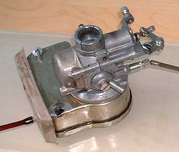

    ถ้าจะเปลี่ยนคงต้องสร้างคอไอดีใหม่เพื่อความเนียน หรือจะใช้ของเดิมก้อได้แต่ต้องสวมบู๊ชยาง บางร้านก้อใช้วิธีตีปลอกสวมกะคอไอดี ขั้นต่อมาใช้คอยางสวมทับอีกชั้น รัดด้วยเข็มขัดรัดหม้อน้ำ ส่วนสายเร่งก้อใช้ปลอกเดิมเปลี่ยนสายในใหม่แล้วใช้บั ดกรีทำเป็นตุ่มล๊อกเกี่ยวในลูกชัก ใส่ไม่ยาก แต่จูนให้ลงตัววิ่งดี อาจต้องใช้เวลาพอสมควร และแน่นอนว่าต้องถอดออกเข้าถอดออกอีกหลายรอบเพื่อไล่ นมหนูน้ำมันและอากาศ แต่ถ้าไล่ลงตัว ก้อใช้กันยาวๆ อาจมีปํญหาสตารท์ยากบ้าง เพราะปากมันใหญ่กว่าเดิมส่วนผสมน้ำมันอากาศเข้ามากกว ่าของเดิม ต้องเอานิ้วอุดปากคาบู เพื่อล่อส่วนผสมให้หนาขึ้นในบางครั้ง ลองทำดูครับ (เพราะตูดของคาบูเดิมกะคอไอดีของเดิมมีขนาดเดียวกัน แต่ตูดของคาบูแดชใหญ่กว่าคอไอดีของเดิม ในรูปคือตูดคาบูเดิมซึ่งแดช เส้นผ่านศุนย์กลางมีขนาดใหญ่กว่า)

    ถ้ามีรูปภาพประกอบ หรือ ตัวอย่างของ คอไอดี นะจะดีนะคร๊าบ ยังไงขอเลยล่ะกัน นะคร๊าบ ขอบพระคุณมากคร๊าบ ไว้ล่วงหน้าเลย

    รูปคอไอดี

    อ้างอิง ข้อความดั้งเดิมโดยคุณ singhadum อ่านข้อความ
    ขอบคุณนะคร๊าบ แต่อยากเห็นแบบที่แต่งใส่ คาบูแดช อ่ะคร๊าบ
