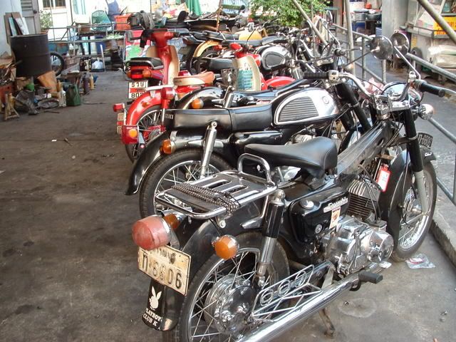

    มาตรฐาน ร้านนี้จบชัวร์ ร้านประจำชาวคลับเคย่านฝั่งธน ..ไม่แพง
