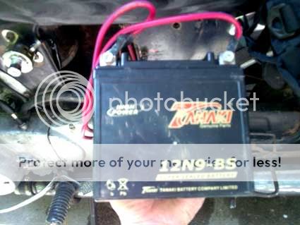

    พอดีสต๊าดไม่ติดมาหลายวันแล้ว คงจะเป็นเรื่องเดิมคือ เรื่องไฟ
    ขออนุญาติ เล่านิดนึงครับคือตอนซื้อมา (ช่วงสงกรานต์) ก็มีแบตติดมาตัวนึง
    ตามรูปครับ
    อาการ สต๊าดไม่ติด มีมาตั้งแต่แรก ตอนนั้น ก็ยกรถไปที่ร้านน้องต้น
    ก็ทำเครื่องทำโน่นนี่นั่น เรียบร้อย กลับมาก็ซักพักก็ อาการเดิม เอาแบตไปชาร์ต ก็สต๊าดติดดี
    ซักพักก็เป็นอีก เลยลองซื้อแบตลูกใหม่มา โดยยกลูกเก่าไปให้ร้านดู
    ร้านก็ส่งตัวนี้มาให้ครับ
    ซักพัก มันก็ดับๆติดๆอีก เลยยกไปร้าน เคหะซอยแปดปากเกร็ด
    น้าช่างบอกว่า เด๋วเดินไฟใหม่ เปลี่ยนทุ่นไฟ น่าจะดีขึ้น
    ตอนไปรับแกก็ให้ดู ไฟที่ไมล์ อันขวา ถ้าเร่งเครื่อง ไฟนี้มันก็จะดับ แปลว่าไฟชาร์ตเข้าแล้วครับ (ตอนแรกมันไม่ดับ)
    น้าช่างแก แนะนำว่า แบตมันลูกเล็กเกิน พอจะมีใครแนะนำ
    สเป็กที่จะไปบอกร้านได้มั่งครับ ว่าต้องใช้ขนาดเท่าไรแน่

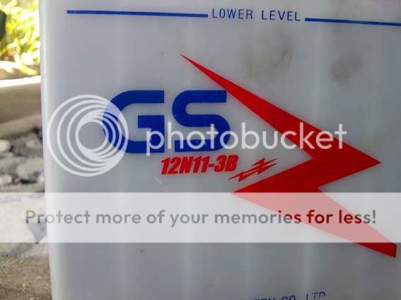

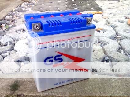

    12เอ็น11 ลูกใหญ่ๆนั่นหละสุดโค่ยแล้วพี่ ตรงรุ่นๆนะคิดว่าๆ

    ใช่แบบตัวแรกก็ได้นะครับ แต่แบบที่2ไฟไม่พอ
    แล้วที่บอกว่าแบตต้องไปชาตใหม่ถึงจะใช้ได้นั้น แนะนำให้หาซื้อแบตใหม่เลยเพราะอาการแบบนี้แสดงว่าแบต เริ่มเสื่อม ใช้สตาทรถ(สตาทมือ)ไม่ได้ละ ใช้ได้แต่ให้แสงสว่างแบบพวกที่ขายแมลงทอด
    ส่วนสเป๊กของแบต แนะนำแบบที่ผมใช้อยู่นะ ยี่ห้อ FB 12n-12a-4a-1 เป็นแบตน้ำนะ ตกลูกละ 750-800+ เห็นเค้าบอกกันว่าแบตน้ำจะดีกว่าแบตแห้ง ถ้ารถเราไม่ค่อยได้ใช้

    ควรใช้แบตน้ำครับ 12v 11n หรือ 12v 14n ก็ได้ครับ
    จากที่ฟังอาการแล้วสันนิฐานว่าไฟไม่ชาร์ตเข้าแบต+แบต เสื่อม ไม่ทราบว่าระบบไฟเปนแบบใด ทองขาวหรือซีดีไอ หากเปนทองขาวเช็คว่าไฟชาร์ตๆดีป่าว สตาร์ทเครื่องเปิดไฟเบิ้ลเครื่อง หากไฟหน้าหรี่ตามจังหวะเร่งแปลว่าไฟชาร์ท หากไฟหน้ายังสว่างเหมือนเดิมแปลว่าไม่ชาร์ทหรือดูที่ ไฟสีแดงที่หน้าปัดว่าเวลาเบิ้ลเครื่องแล้วดับก็ชาร์ท ไม่ดับแปลว่างานเข้าๆ ตามนั้น

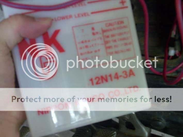

    ได้มาละคับ วิ่งหาตามร้านอะไหล่ ตั้งแต่เมืองทองไปยัน ท่าน้ำนนท์เลย
    เอาสเป็คจากกระทู้นี้ทั้งหมด จดไปถามตามร้าน
    ไม่มี ร้านไหนเก็บแบ็ตไซส์เหล่านี้ไว้เลย เกือบถอดใจ
    สุดท้ายลองดู ...แวะร้าน ซ่อมมอไซค์แถวบ้าน เฮียแกเลยโทรสั่งมาจากโกดัง
    ได้ตัวนี้มาครับ เสียบพอดีช่องเปรี๊ยะๆเลย
    12N14-3A
    ใช้แล้วเป็นไง เด๋วมาแจ้งจร้า
    พอมันวิ่งได้ น้ำตาจะไหล
    ขอบคุณทุกๆน้ำใจชาวคลับเคจ้า...
