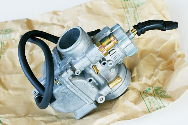

คาบูDashเทียม ใช้ดีมั้ยคับ ใช้ได้พอๆกับของแท้รึป่าววคับ ถามผู้เคยใช้หน่อย

    เนี่ยคับ คาร์บู DASH งานเกรด A ลูกเร่งชุบ
    มันดีป่าวคับ หรือ ใช้ของแท้ไปเลยจะดีกว่า ราคามันต่างกันมากอะคับ ถ้าคุณภาพมันไม่ต่างกันมากกะว่าจะลองใช้ดู ใครเคยใช้ ชี้แนะทีนะคับ em95

    ถ้าจะใช้ก็ใช้ได้อะครับ ของมันมี3เกรด 1.เทียมแท้ๆ(คงเข้าใจนะครับ5555) 2.ของญี่ปุ่น(เหมือนของแท้ทุกอย่างแต่ดูดีๆตรงฝาที่ป ิดลูกชักสีมันจะไม่ค่อยเหมือนกันคับ) 3. ของแท้เลยใช้ดีใช้ทนใช้นานเกลียวนมหนูไม่ค่อยพังแล้ว นิ่งกว่าของเทียมเยอะไม่มีการแตก ผมเคยใส่อยู่ครับของเทียมอะถ้าใส่แล้วคุณจะได้เห็นอะ ไรใหม่ๆก็คือคาบูแตกครับผมงงเลยมันแตกกันได้ด้วยหรอ 5555 ใส่ของเทียมก็ได้ครับแต่ต้องดูแลเป็นอย่างดีครับ

    อันนี้ก็ใช้ได้นะครับดีกว่าของเทียมที่ผมเคยใส่เยอะ แล้วซื้อมาเท่าไหร่อะครับของแท้มือหนึ่งเลบราคา 1100 ครับ

    อันนี้มันโอเคใช่มั้ยพี่ ราคาประมาณ 480อะ พี่ว่าคุ้มป๊ะ กลัวใช้ไม่ได้นาน

    ใช้ได้เหมือนๆของแท้เลยรึป่าวคับ ขอโทดทีถามเยอะนะคับ em87

    แท้ เทียมใช้งานได้เหมือนกันครับ เพียงแต่ว่าการสึกหลอ อายุการใช้งานจะต่ำกว่า ผมก้อเคยใช้แบบนี้มาก่อนครับ จูนดีๆ ก้อวิ่งเหมือนกันนะ แล้วแต่ความชอบครับ ลองศึกษาดูจ้า

    ของ จริงดี สุด ของ ปลอม 90% ตั้ง ไม่เข้า เห็นกี่ลูก กี่ลูก ก้ตั้งไม่เข้า ซื้อของ จริง ไม่น่าจะเกิน 500-600 มือ 2สภาพ ดีem87

    ของเทียม มันจะสะดุด นะคับ
    ซื้อใหม่ไปเลยแท้ๆใช้นานกว่า

    วันนี้ได้ความรู้ใหม่จากคนขายครับ ขนาดของแท้ยังจะมีแบบผ่านQC กับหิ้วมาขายแบบที่ไม่ผ่านQC ของที่ผ่านจะมีซีลของฮอนด้าปิดฝากล่องและเปิดไม่ได้ ราคา1500up ครับ เมื่อจ่ายตังแล้วเปิดดู จะมีรอยปากกาเคมี มาร์คตามจุดที่ผ่านการตรวจแล้ว บ้านเราไม่ค่อยมีระบบที่เชื่อได้ เวลาจะซื้อของต้องศึกษาเยอะเลยครับ

    เพื่อนผมใช้ ของปลอม แล้วคาร์บูมันอ้วกออกมาเลยอะคับ น้ำมันทะลักออกจากรูคาร์บูตรงรูกลองอากาศเลยอะคับ เห็นกัยตาเลย จากที่ซึ่งได้เปน120+
    กลายเปนไม่เกิน100 แต่พอเปลี่ยนเปนของแท้นี่ใสแจ๋วครับจนเด๋วนี้ก็ยังไม ่มีปัญหาอะไร

    ของเทียมไล่น้ำมันยากครับ เดินเบาไม่นิ่ง

    เป็นอย่างที่ท่านว่า พังง่ายด้วยครับ
    ลองของแท้มือ2 น่าจะดีกว่านะครับ ราคาเบาลงมาเยอะ

    ผมไม่ได้ใช้ แต่เพื่อนใช้ครับ ใช้ทั้งทีใช้ของแท้เลยครับ อยู่นาน หาซื้อมือ2มาล้างๆก็ได้ครับ
    เพื่อนผมใช้ของแท้ บิดเป็นบิด ดั่งใจมันเลยครับ ไม่งอแงเลย ขอให้จูนมาดีๆก็พอ
