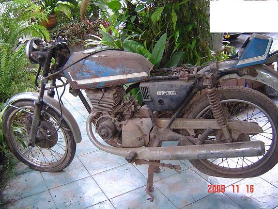

    อยากขับคันนี้อ่ะName:  suzuki_941.jpg

    หวัดดีค่ะ ขอฝากเนื้อฝากตัวด้วยนะค่ะ เพิ่งสนใจรถคลาสสิค
    ตอนนี้อยากขับคันนี้มากเลย แต่สภาพมันโหดมาก
    ยังงัยก้อช่วยแนะนำหน่อยนะค่ะ
    ตอนนี้ให้ช่างซ่อมเครื่องอยู่ค่ะ
    จะแปลงเป็น cdi ด้วย มะรุ้ช่างทำได้อะป่าว
    ถ้าใช้อาหลั่ยตัวไปแทนได้ก้อบอกหน่อยนะค่ะ
    จาทำให้ขับได้ก่อน แล้วค่อยเสาะหาอาหลั่ยตรงรุ่นทีหลังก็ได้

    ขอความรู้หน่อยค่ะ gt185 ถ้าแปลงเป็น cdi จะดีหรือปล่าวค่ะ

    พลีส ได้โปรด กรุณา เด็กใหม่ด้วยค่ะName:  suzuki_941.jpg

    ผมว่าถ้าเล่นเป็นคันแรกลองหาที่มันขี่ได้เลยดีกว่าคร ับ
    คันนี้เก็บไว้เป็นคันต่อๆไปครับ
    ดูท่าจะไม่จบง่ายๆครับ

    บอกตรงๆว่าจบยากครับ...แถมอะไหล่ขาดเยอะขนาดนี้น่าจะ ใช้เวลานานเพราะอะไหล่หายากและราคาแพงอะไหล่ที่ใช้แท นๆกันได้มีไม่มากครับเพราะทำออกมาเฉพาะรุ่นในตระกูล GT ครับที่คล้ายกันสุดก้อจะเป็นพวก GT125-250 หรือ T200-250-350 และ TS125-185-250 อาจจะใช้ได้เป็นบางชิ้นนะคับ
    • ไมล์+วัดรอบเอาของ TS125-185-250 มาใช้ด้วยกันได้ครับ
    • เครื่องถ้าให้ดีหาเครื่องเก่าญี่ปุ่น(เชียงกง)เลยดีก ว่านะครับเพราะยิ่งขาดชุดไฟแบบนี้ยากครับถ้าติดเครื่ องมาแล้วก้าน+ลูก+แหวน+ลูกปืนดังหรือซีลข้างข้อรั่วก ้อจบครับยาวแน่นอน
    • เบาะยังพอหาได้ไม่ยากครับ
    • ไฟเลี้ยวใช้ของ TS125-185-250 ได้ครับ
    ส่วนถามว่าแปลง cdi ได้หรือป่าวนั้นตอบว่าได้ครับแต่ต้องเนียนและแม่นจิง ๆนะครับไม่งั้นติดสูบเดียวและมีอาการรวนแน่นอนแต่ส่ว นมากจะไม่แปลงครับจะใช้ระบบไฟหน้าทองขาวเดิมๆมากกว่า (มีทองขาว 2 ชุดเพราะระบบการจุดระเบิดไม่พร้อมกัน)และรุ่นนี้มีสต ราท์มือเครื่องรอบจัดมากคาร์บูต้องเซ็ทให้ลงไม่งั้นเ หมือนเติมน้ำมันแล้วเททิ้งแต่เรื่องวิ่งรับรองไม่ทำใ ห้ผิดหวังครับ...เคยลองมาแล้วครับแล้วก้อเข็ดแล้วครั บสำหรับตระกูล gt........55555555ขำๆนะคับ

    ถ้า power ในกระเป๋าดี ก็พอจะจบได้ครับ..แต่คงไม่ง่ายเท่าไร
    รุ่นนี้ อะไหล่ เทียบกับรุ่นอื่น..ยากหน่อย...ส่วนใหญ่ ต้องใช่ ที่เป็น model เดี่ยวกัน อย่างที่คุณ ashold ว่าไว้ครับ
    แต่ถ้าชอบจริงๆ...ก็ลุยเลย....ครับ.....บางครั้ง เจ็บเป็นประสบการณ์ ก็ดีกว่าไม่ได้ ลงมือทำครับ

    อยากเห็นชุดฟิล์มไฟ gt185 จังเลย พอจะมีรูปบ้างไหมค่ะ
    จาไปเดินหาแถวเชียงกง แล้วตัวนี้คืออะไรค่ะ

    รีบตามปลุกให้ฟื้นไวๆนะครับ(ต้องสวยแน่เลย) ผมก็รักSuzukiครับ

    ชอบครับตัวแรงอีกตัวหนึ่ง.......แต่ของหายากหน่อยครั บ...สู้ๆครับ...
    ผมก้อกำลังปลุก ts 250 อยู่เหมือนกัน....เดี่ยวเอารูปมาให้ชมบ้างครับบ

    อะไหล่ภายนอกไม่เท่าไหร่ หาใช้ๆแทนๆแปลงกันพอได้ แต่อะไหล่เครื่องหายากมากครับ พยายามแปลงๆหรือไม่ก็ซื้อเครื่องเก่าเชียงกงมาเลยครั บ
    และมีอีกวิธี อีเบย์ครับอีเบย์แต่ราคาคงสะบะละฮึ่มน่าดูชม
