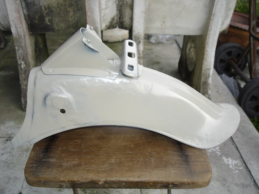

    Member ice1234's Avatar
    116
    อันนี้
    ท้าย ของ ซี65 วายนะครับ
    หาซื้อได้ ง่ายพอ สมควรครับ เพราะเดี๋ยว แปลงๆ เยอะ
    พวก ลายละเอียดก็ไป เก็บเอานะครับ ไฟเลี้ยว ไฟหลัง
    พยายาม แต่งแบบในรุปอ่าครับ ไม่ก็หา เบาะยาว หนาๆ มาใส่
    สวยแน่ครับ
    สีก็ อยากให้ใช้ สีเฉด เดิมๆ อ่าครับ คือ ไปทำสีใหม่แหละ แต่เบอร์ใกล้เคียงเบอร์สีเดิมอ่าา
    ละก็หาอะไหล่ เดิมๆ มาใส่
    เช่น เบาะ เดิม
    ตะแกรงซ้อน น้อยเดิม
    ละก็ ขาตั้ง สวิงอาร์มครับ
    พวกไฟ ตก ขา ตั้งเดี่ยว จะไม่มีครับ จะเป็นขา ตั้งสวิง อาร์ม
    ตกอันละ 1 พัน - 2 พันครับ
    งานเก่าๆ
    สำคัญ คือ ตอน เชื่อม ท้าย นี้ เชื่อมให้ สวยๆ หน่อยครับ
    ผมเห็นบางคน เชื่อมไม่เข้ากับ ล้อ ก็มีครับ ดูรู้เลย มันแปล งมา
    แล้วก็ อุบาทด้วยครับ เก็บงานไม่เนียน ไม่สวยย ไม่ขี่ซะดีกว่า 55555
