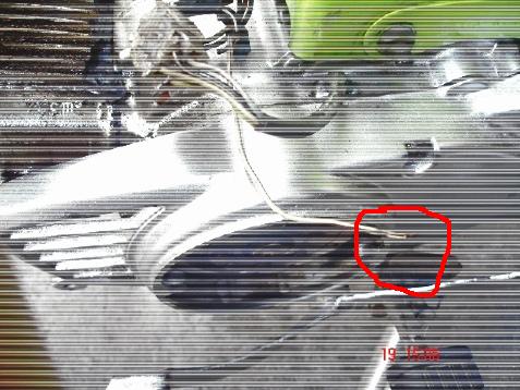

  7. lonely010 said:
    ในรูปสายที่ ขาวแดงอ่ะครับ นั่นคือสายที่ต่อกับคอยล์ ผมถอดออกมา(มันต่อกับคอยล์อยู่)แล้วเอาไปจี้ที่เครื่ องแล้วสตาร์ท ปรากฎว่ามันไม่มีไฟกระโดดออกมาอ่ะครับ อย่างนี้เป็นที่อะไรอ่า

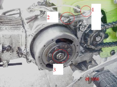

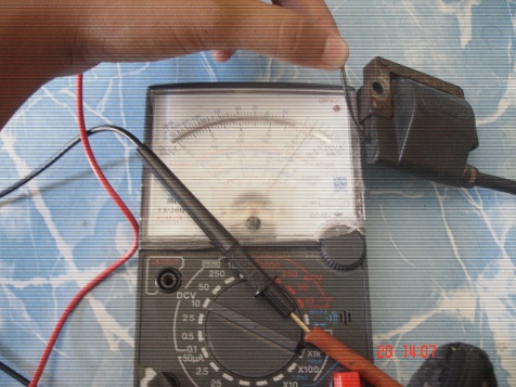

  10. lonely010 said:
Size:  71.5 KBName:  DSC09697..JPG
    ใช้มิเตอร์วัด คอยล์ไม่ขาดครับ แสดงว่าไม่เสียที่คอยล์
    1. สายที่ต่อกับคอยล์มันอยู่ที่นั้นครับ
    2. มัดกัน 4 สายอยู่ในนั้นไม่รู้ไรบ้าง
    3. ต้องถอดจานไฟตัวนี้รึปล่าวครับ

  14. พีรวัส's Avatar
    พีรวัส said:
    ขอโทษด้วยนะครับเพราะผมใช้เน็ทราชการครับ หยุดเสา-อาทิตย์ 5555+
    ต่อเลยนะครับ ถอดน็อตเบอร์ 3 ออกตามรูปครับ หาวิธีเอาถ้าไม่มีเครื่องมือ
    พอออกมาแล้วลองไล่สายไฟที่ไปหาคอยล์ดูมันมาจากขดลวดอ ันใหน เสร็จก็เอาไขควงคลายน็อตมันออกมาตรวจสอบดู ว่ามันใหม้รึป่าว
    และลองเอามิเตอร์วัดดูด้วยว่ามันขาดในใหม ได้ผลยังไงแล้วค่อยว่ากันเพราะมันไม่เห็นด้วยตาครับ
